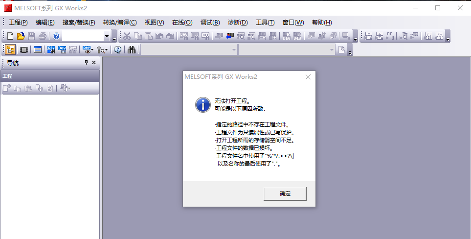

我的是win10,然后今天出现的这种情况,打电话问过400,给我了卸载工具。
用专用工具卸载后在官网下载了最新版本重装后,软件可以打开,新建软件保存也可以打开,但是只要文件路径中有中文,或者文件名有中文就不行。
三菱告知是软件的问题,重装系统也不能解决,建议我安装软件的时候关闭系统杀毒软件。但还是不行
最后在电脑设置--时间和语言--语言--相关设置(右上)--管理语言设置--非Unicode程序的语言选项中,更改系统区域设置将语言改为--中文简体。更改后接收重启电脑就解决了
附图片如下
