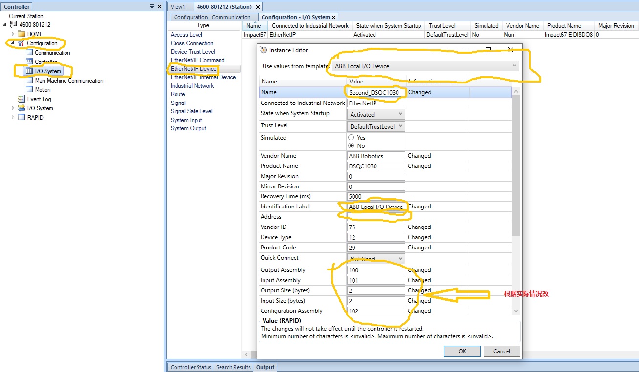

有没有大哥知道,现场的板卡点数用完了,想要再添加一块,需要怎么配置

和第几块没关系,实际是机器人是ethernet/ip scanner, 1030是slave。

感谢感谢,在模板那一栏选择IO device + digital解决了
