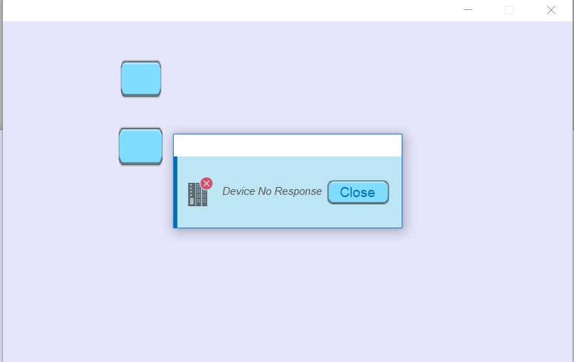

设备连接比较多,总有设备掉线,但我不想提示,怎么屏蔽掉啊

程序里屏蔽变量,或者触摸屏不读对应标签

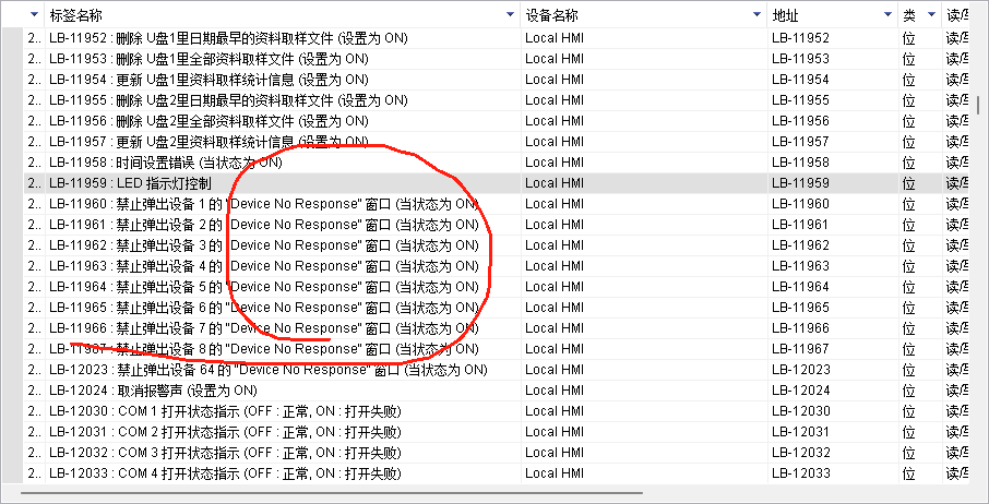

自己找一下LB地址,有这个地址的

我看见这里有,不知道怎么关掉

直接用一个切换开关去调用或者直接删掉呗

删除5号窗口,如果需要报警提示用系统标签做

简单粗暴的方式
