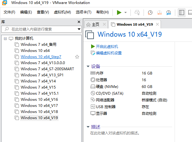

之前安装了博图15,然后客户要求16以上,15删不干净,安装不了16怎么办

15 16 17可以在一起安装的,我就是这样装的

我现在就是16装不了

那是因为你安装的版本不一致,如果V15是专业版的,V16也必须是专业版的。

如果是我,我会重做WIN系统,

上虚拟机

上虚拟机v15-v17,都可

用虚拟机,一个虚拟机一个版本,或者重做系统。

所有版本的虚拟机全部安装完

可以一起安装,估计你是WIN7的吧,WIN7的安装不了。
