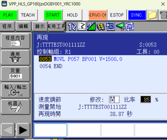

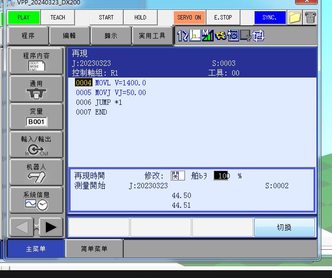

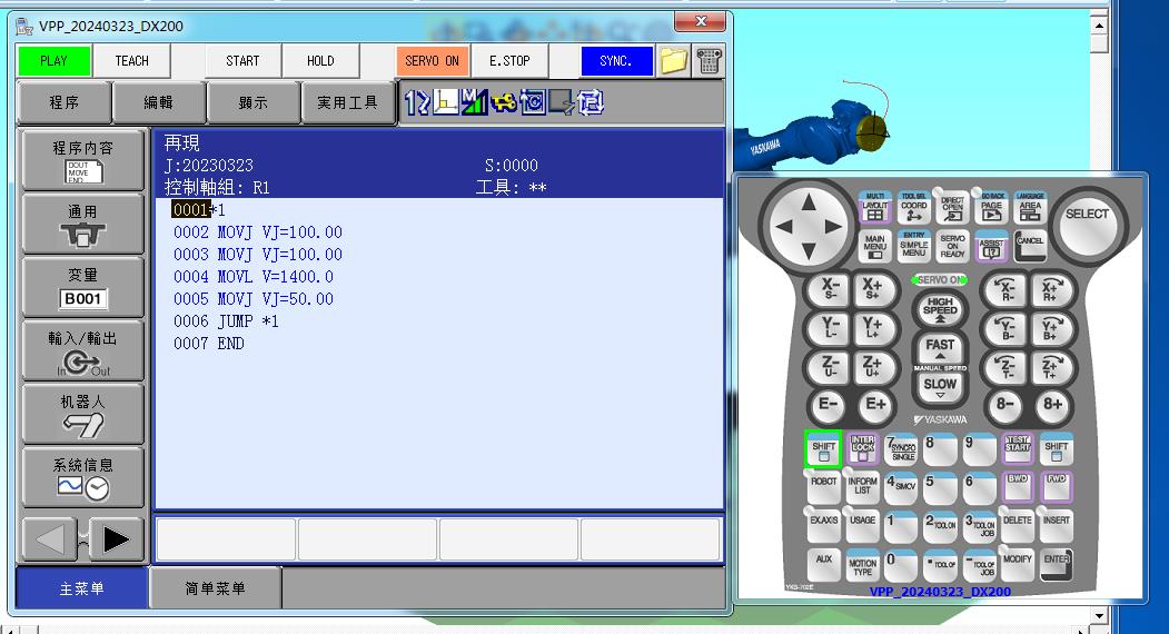

速度设置了100%,机器人在仿真软件中动作还是很慢,不知是何原因?

可能PJ软件问题,设定参数后需要重启控制器(保存、关闭后再打开试试)
