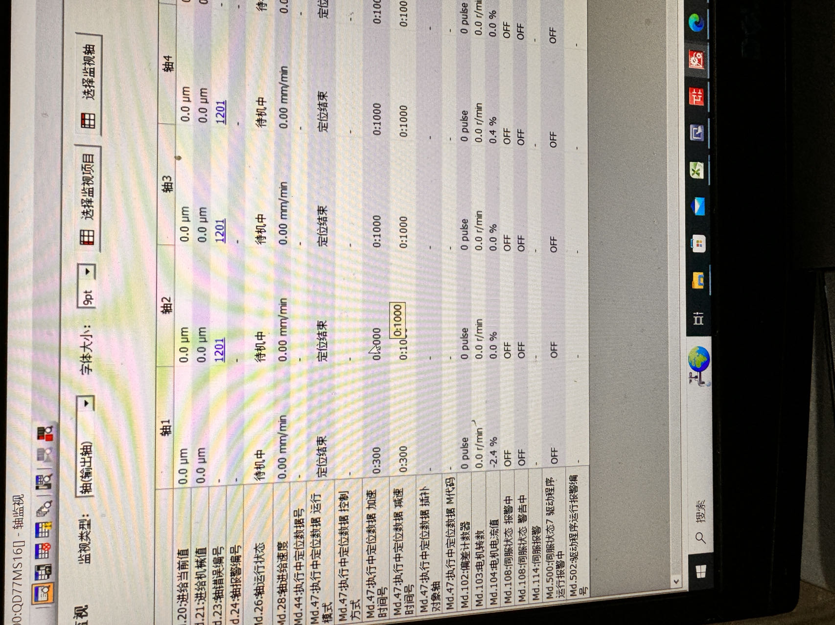

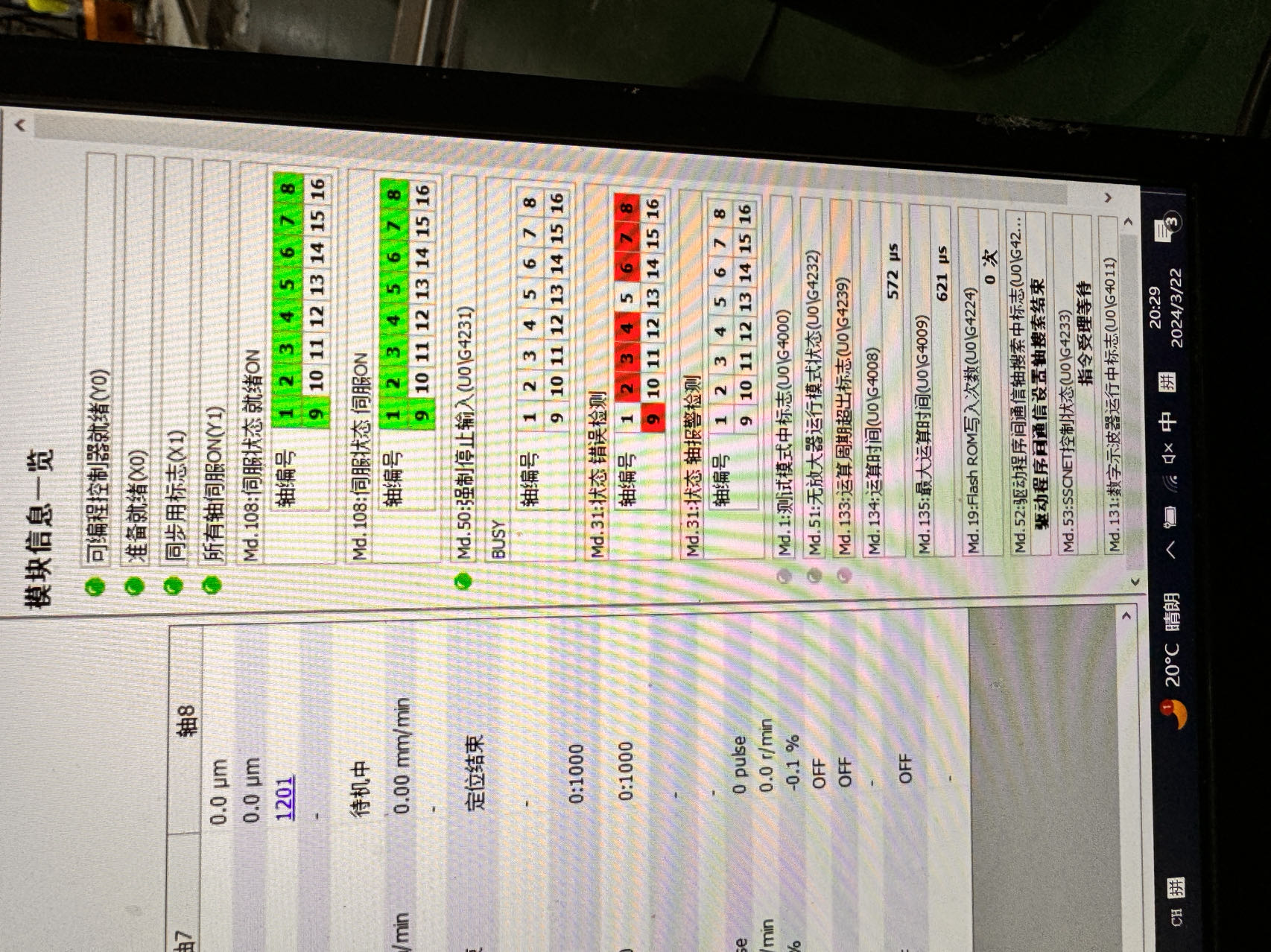

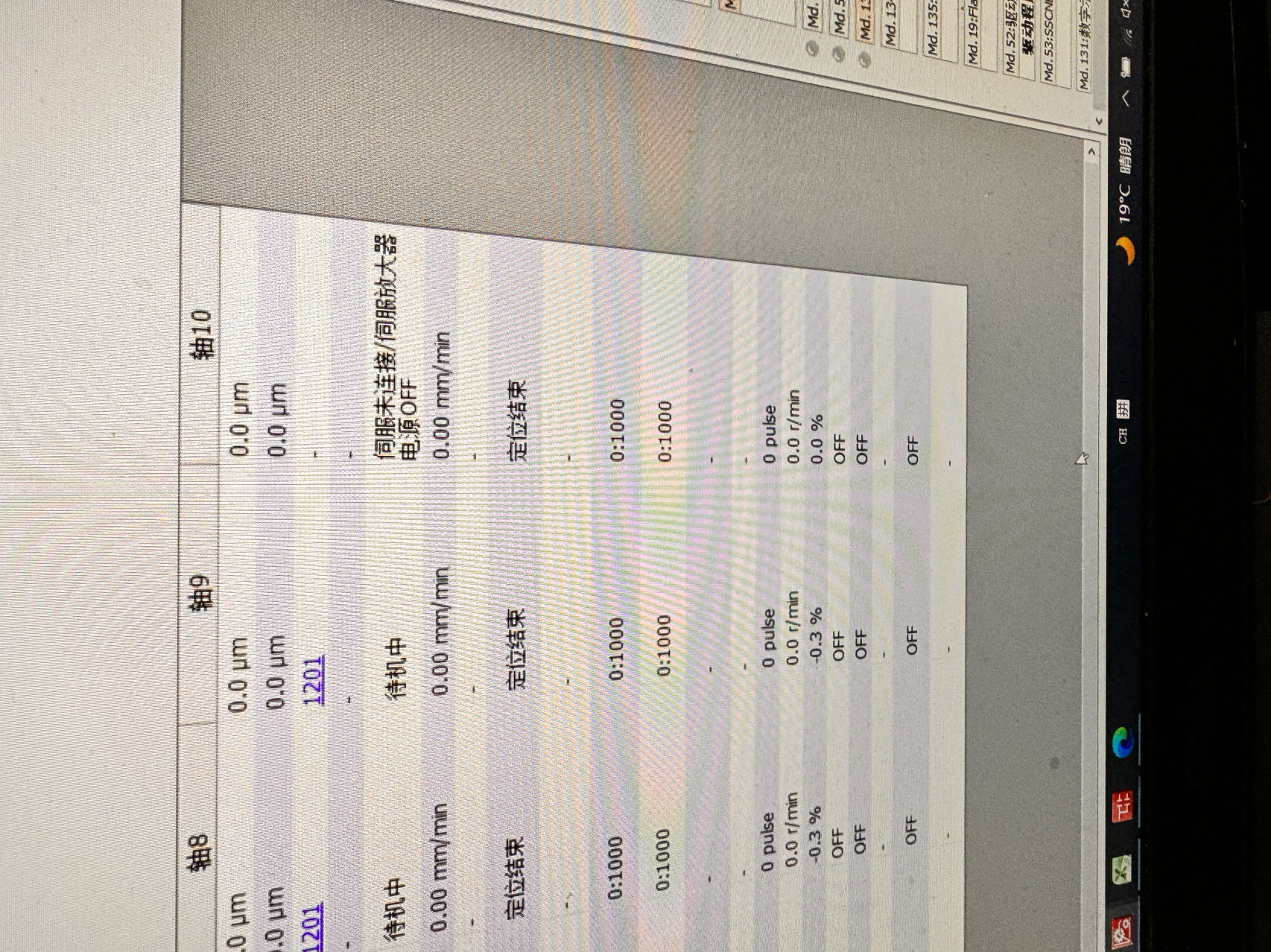

请教下大家!三菱QD77MS16最后一个轴状态显示:伺服未连接/伺服放大器电源 OFF,会是什么原因!带9个JE-B伺服,1个J4-B的虚拟轴,轴都动不了!

虚轴配成了实轴
