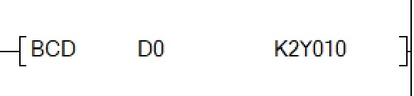

请教下可以将BCD解码结果取反输出吗?

如图,比如bcd解码结果是0110,可不可以将输出取反成1001输出?

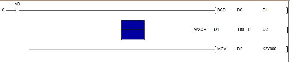

发表于: 2024-03-21 20:52
Good Luck~
