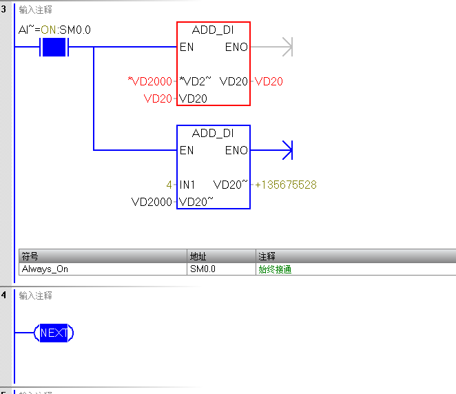

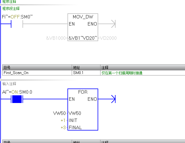

200smart怎么求几个连续地址中的和值,如VW100-VW200,100个数的和值呢,用变址加循环,总是报错。

使用*VB2000

用 *VB2000 在對數值轉換運算即可

用不了*VB2000,改为*VB2000自动变为*VD2000了。

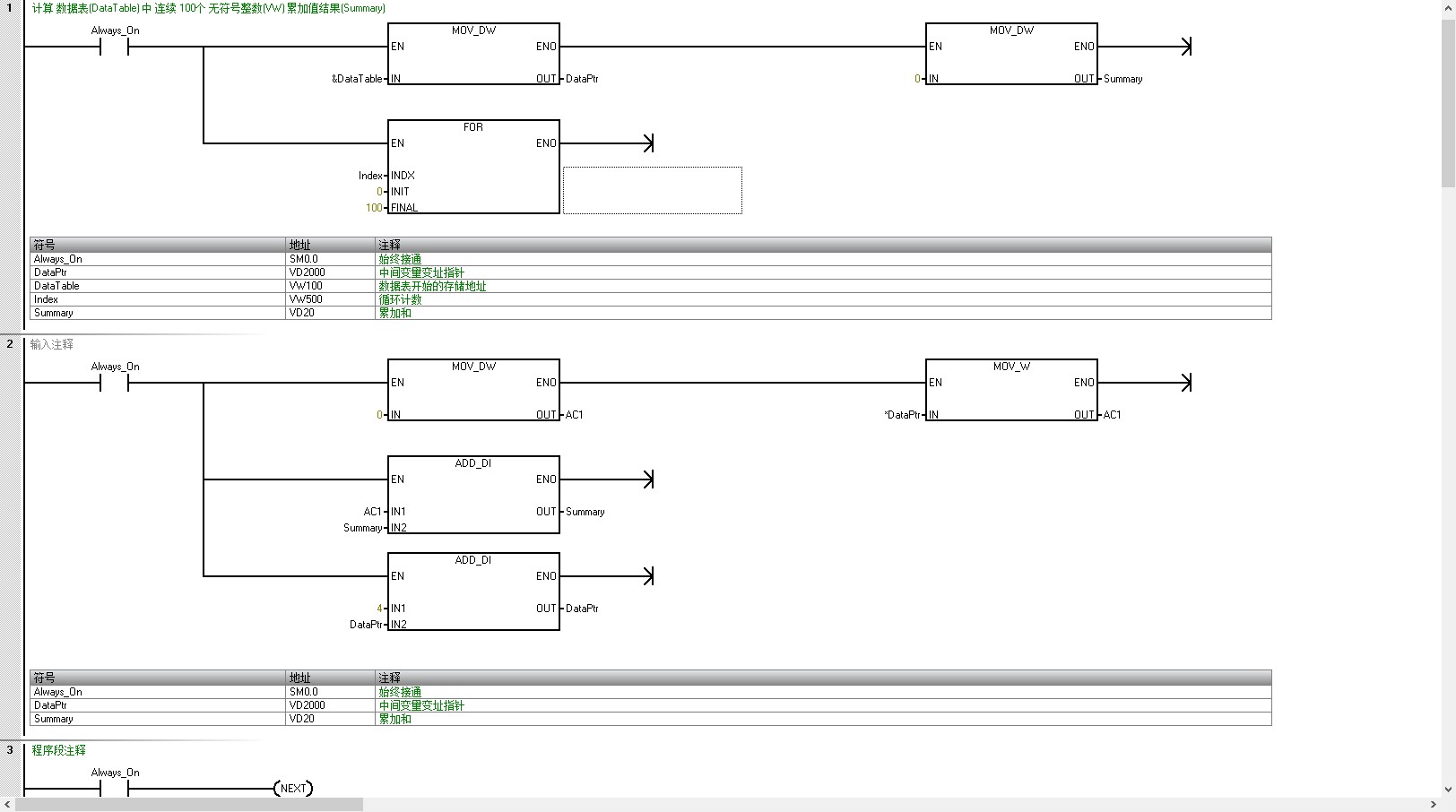

计算连续地址累加
