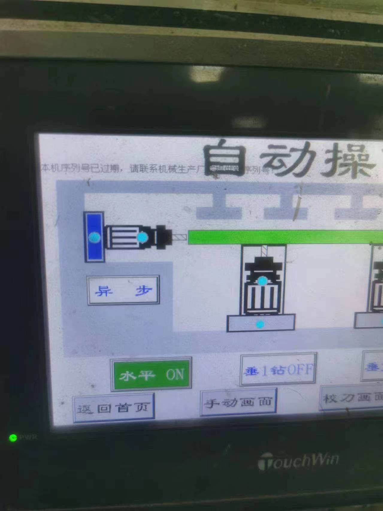

信捷触摸屏设备手动操作没异常,自动时提示:本机系列号已过期,请联系厂家提供新系列号!如图 ↓

用了六七年的机器,有那个缺心眼的会把锁机程序这样搞呢

只要不是差尾款,可以屌厂家索赔。

不是厂家问题,是做程序那个人坏,思想肯定有问题

根据工艺,换威纶通。搞起来。

有没有尾款没付吧?

检查一下pLC,屏时钟有没有变化。

   购买设备或者程序时,法务部把关审核时就应该考虑过在合同上列入说明这一情况,在货款结清以后的使用中不得加上锁定程序或时间控制禁止输出程序,以免造成生产上和流水线的滞后和损失,否则用户有保留起诉的权利的主张。

    PLC/HMI的时钟是否出现问题,导致人家的锁机程序生效,当然也不排除人家锁机程序设计的有隐患!
