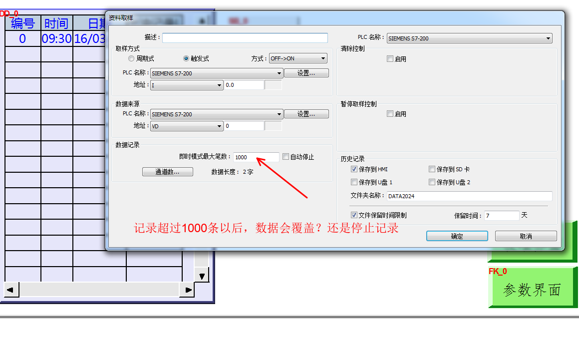

刚开始学习这个资料取样功能,目前可以实现表格数据的自动记录,我看说明是可以记录1000条信息,如果记录到1000条消息,不清楚的话,新记录是覆盖呢,还是停止记录了?谢谢 [atta

你没有勾选自动停止,那就是覆盖咯

两种状态,勾选自动停止的话就停止,没勾选就会自动覆盖
