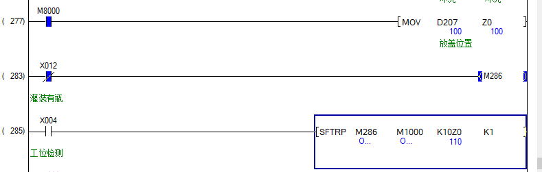

位右移指令有这样用过吗?为怎么位右移指令在电脑模拟没问题,下载到PLC就执行不了。PLC类型FX3G

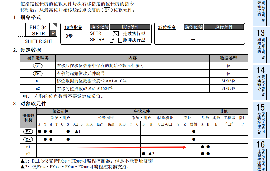

n1不允许使用变址指定

电脑模拟运行正常的哦!

FX5 支持这个指令

就是常数在触摸屏不能修改!不方便调试。

三菱还是比较坑的,很多指令3G都用不了

这个肯定是只能常量,要不然就越界了
