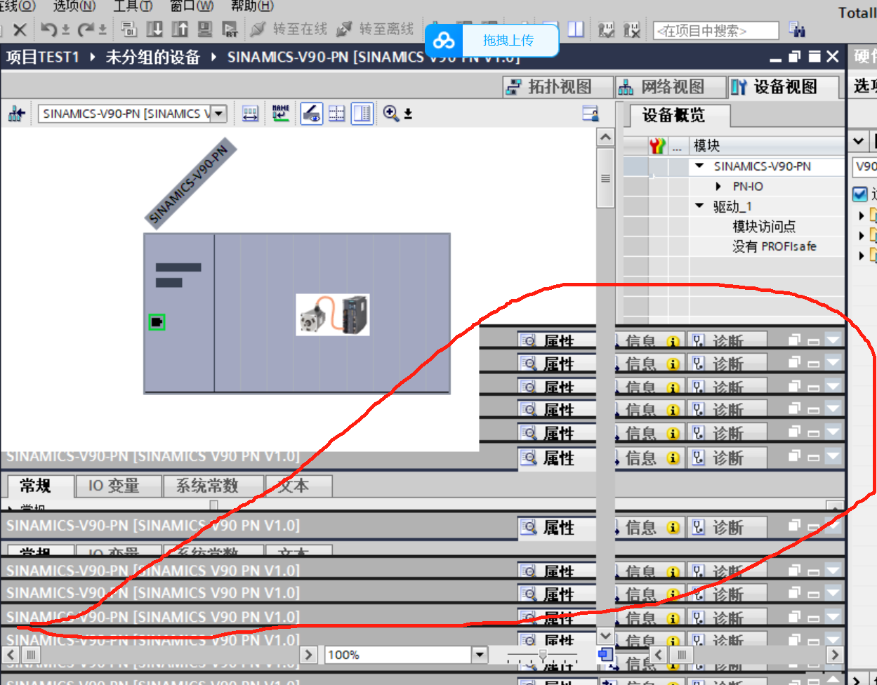

西门子博图V18软件老是出重影,点到其他地方可临时消除,怎么永久消除不弹出重影,求指导!谢谢!

设定不让他自动折叠

用100%缩放

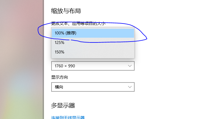

在系统缩放为100%时,自动折叠菜单不会出现重影。这个跟电脑配置没关系。
引用楼主libo于2024-03-15 11:25发表的 西门子博图V18软件老是出阴影,怎么永久消除 :

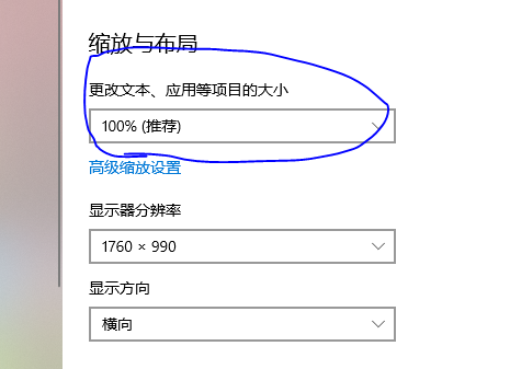

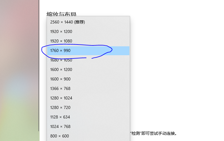

   我的是15.6笔记本显示器分辨选1760x990,不管显示器分辨是多少,更改文本选100%

电脑显示设置问题,现在好多工控高版本软件运行需要设置100%,不只是西门子,施耐德,三菱都有出现因为显示缩放设置导致的窗口异常
