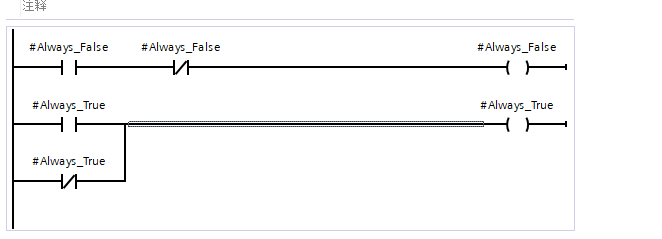

引用楼主qiuqianshu于2024-03-14 17:59发表的 西门子PLC程序为什么在程序段1这样写? :
[attachment=296508]
自己写的变量,能够保证第一个变量永远是off,下面这个变量永远是on

引用第1楼gzcjx555于2024-03-14 18:03发表的  :
请教逻辑上怎么分析?这比PLC内部的常ON和常OFF有什么优势吗?还是说内部也是这么实现的?

不是优势的问题,而是子程序内部变量,plc不会自动初始化,因此直接使用的内部变量需要在使用前手动初始化,否则可能引入外部未知值造成出错。

引用第4楼阳春节拍于2024-03-16 14:37发表的  :
我没太看懂,使用前初始化,用PLC内部的always ON,也没有区别啊?
