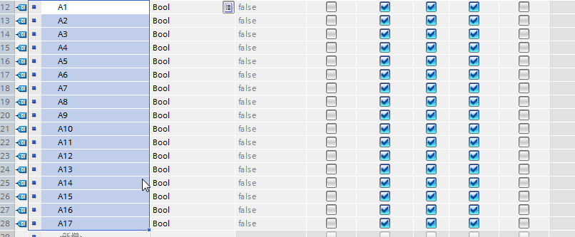

博图v18有增量复制功能吗
一个个关联变量有点麻烦啊

下拉不管用吗?

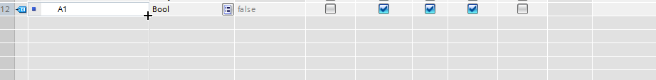

和EXCEL操作一样,鼠标放到单元格的右下方,出现黑色的十字,按住下拉。

一个个关联变量有点麻烦啊
功能类似的,FOR+FB。

博图的for 有点不太会用 试了下标签跳转+数组 模拟好像也能解决这个问题 等实机测试看看好用不
