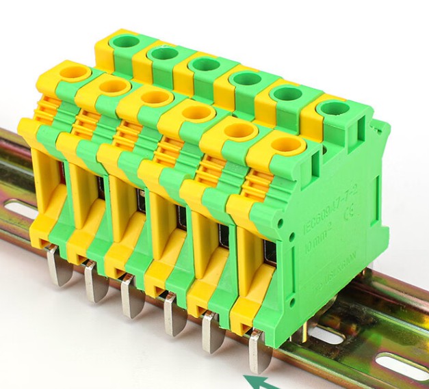

额定电流有100A的电机,电控箱里应该用下面哪一个来做接地啊
用汇流排的话还要考虑耐流值吗,感谢!

应该用第二种地排方案

1楼正解

第一种是小功率的地排,第二种是用于大功率的地排

用这种玩意接地,不够牢靠。老老实实用铜排。

还是用的铜排
