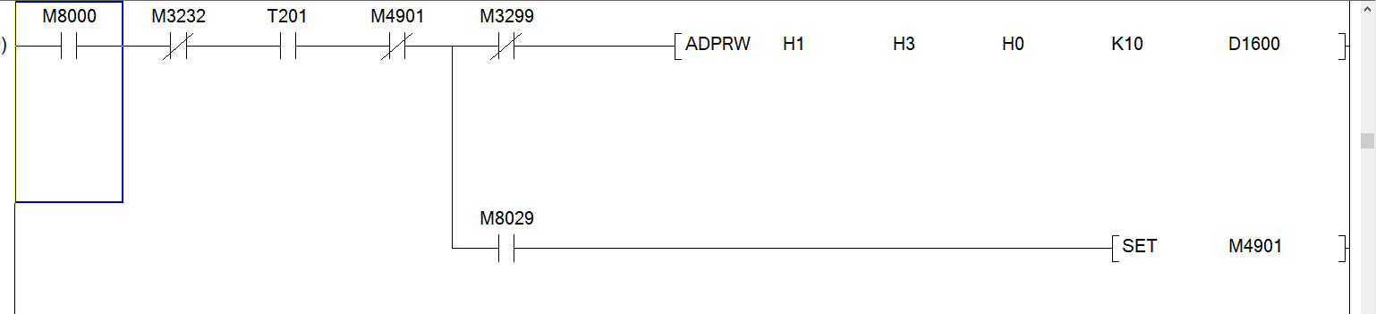

哪位大师有三菱PLC和  多套 称重传感器485通讯的程序呀,能否分享学习一下,谢谢

FX3U之类的 modbus rtu通讯
一个指令adprw就行了

3U的需要加modbus rtu通讯模块

我现在用触摸屏的485接modbus设备,数据通过触摸屏转发给PLC

引用第6楼皮五于2024-06-29 09:26发表的  :
楼上兄弟,触摸屏需要写宏程序么?

引用第7楼ljb6688于2024-07-01 15:44发表的  :
楼上兄弟,触摸屏需要写宏程序么?
看你用什么品牌,
威纶通有资料传输(背景),转发的速度比宏指令快
