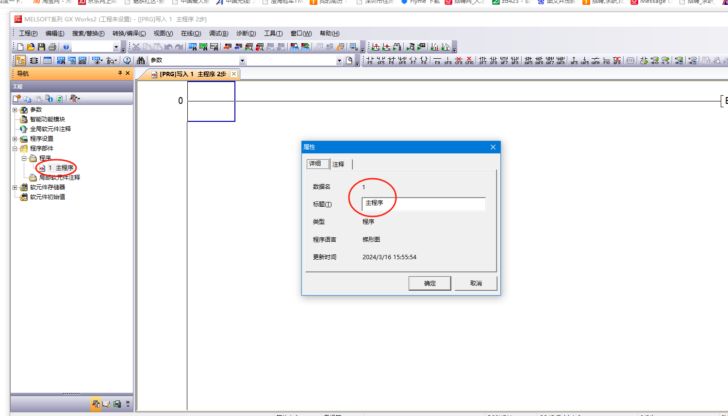

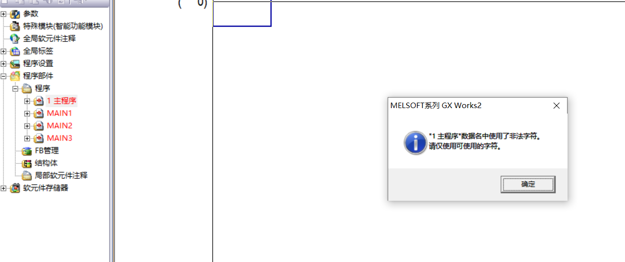

请教WORKS2全局标签为什么不能用汉字?我看别人的程序都可以用。

我剛剛測試一下
"1主程序"跟"1 主程序"
多了一個半形的空白就不行
你應該也是多打的一個空白字符吧

FX系列的不行,Q系列的才可以

程序段不允许用中文,不然导致无法下载程序,除非你不用三菱的这个软件

这个程序是FXPLC的,上面都是汉字。

是这样?

使用日语输入法进行标注中文

引用第5楼277562975于2024-03-16 15:57发表的 :
[attachment=296566] 是这样?
非常感谢,用标题进行注释。
