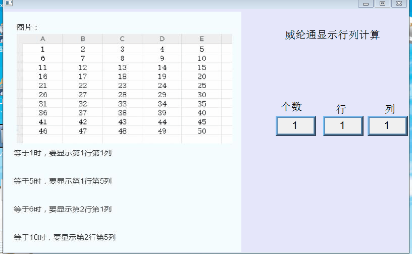

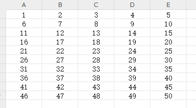

等于1时,要显示第1行第1列
等于5时,要显示第1行第5列
等于6时,要显示第2行第1列
等于10时,要显示第2行第5列
以此类推

除法啊,取余数和商不就行啦

就是除法啊,6/5商1,余数1,其他的自己算对了就行啦

上面那个说的对啊,你仔细算下
5÷5=1余0,我要的结果是1行5列

就不能转个弯吗?
5÷10 商0.余5,把商+1不就是列数了吗?

商0或商1余0时都为第一行,商不为0且余0时为第5列。
6就是商1余1,也就是第2行第1列,10就是商2余0,对应第二行第5列。

已经算出来了,要先减1,再除法加余数。
5-1=4
4÷5=0余4
0+1就是行,4+1就是列

用你的数除以5,得到商和余数,判断余数如果为0,则列数为5,行数为商,如果余数不为0,则列数为余数,行数为 商+1

可以用于摆盘,已知料盘的行列间距和行列数,就可以用于自动上下料的摆盘
