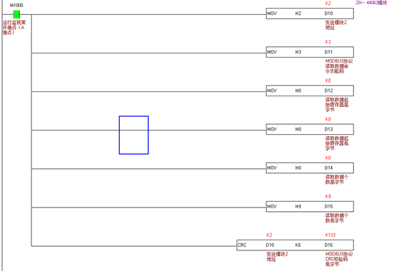

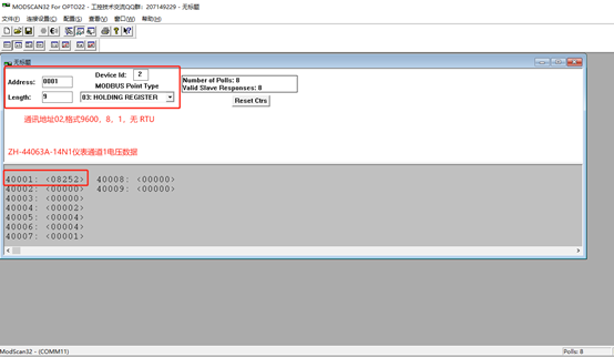

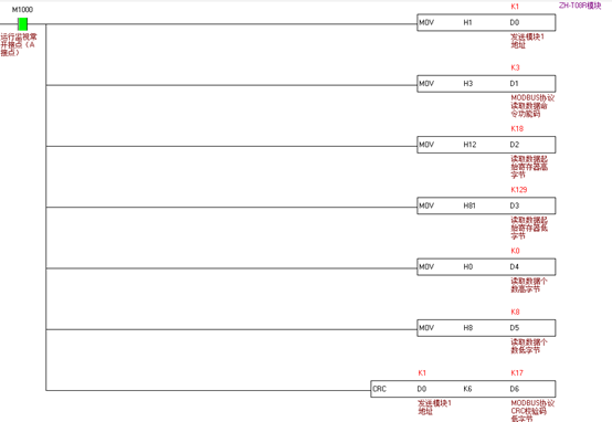

台达ES2PLC与两个仪表RS485通讯。仪表ZH-T08R-14N1设置:通讯地址1, 格式9600,1,无,8 RTU
仪表ZH-44063A-14N1设置:通讯地址2,格式9600,1,无,8 RTU
用ModScan32软件通讯测试,通讯正常
但在PLC程序中读不到数据。求助高手指点是怎么回事?

附件有程序和仪表说明书,有没有高手,帮忙看看

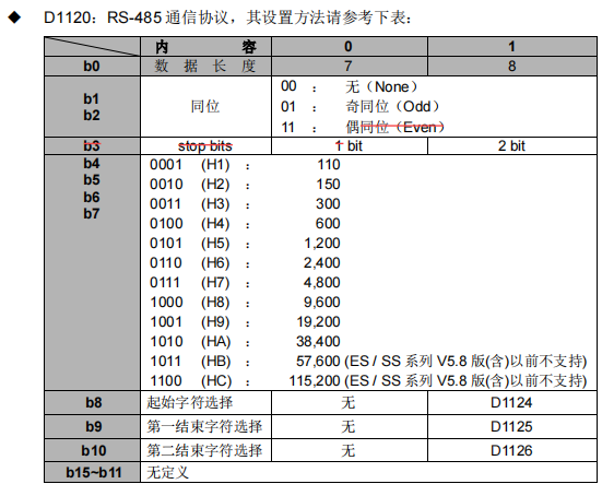

发表于: 2024-03-11 15:51
通讯格式应该是H81

发表于: 2024-03-11 16:14
通讯格式为H81也是不行,我最开始写的是H81,

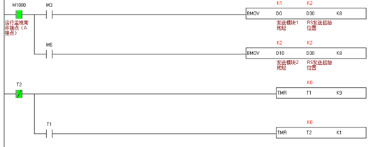

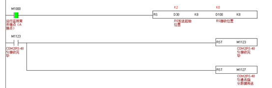

发表于: 2024-03-11 16:57
台达MODBUS不是用M1127完成轮询吗

发表于: 2024-03-11 17:00
标准modbus不是用modrw指令码?
皮五
927 个
3485 点
5397 分
在线时间: 482(小时)
2007-07-14
2026-06-10
查看皮五的
发表于: 2024-03-11 17:01
还有发送不是用m1122吗?
