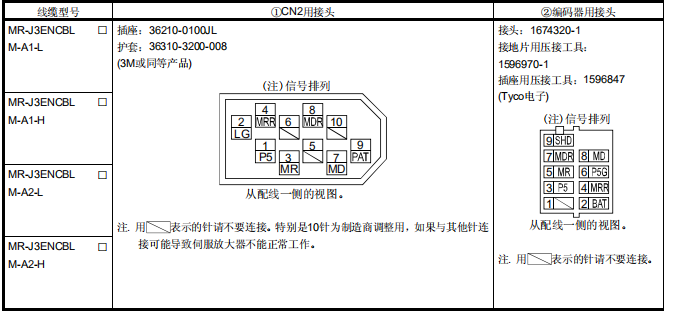

买了个三菱伺服电机HF-KN13,是剪线的,手上有个CN2的带线编码器插头,可是编码器6根线不知道怎么接到mr-j3-10a的CN2,查了手册没有颜色说明,问下大侠们 1:编码器颜色是固定的吗,若是固定的对应的啥 2:可以通过万用表测出来吗?

找到了,发错地方了
