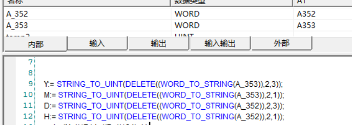

几年前写的

引用第4楼bnnyygy于2024-03-10 11:59发表的 :
几年前写的 [attachment=296082]
CP系不支持

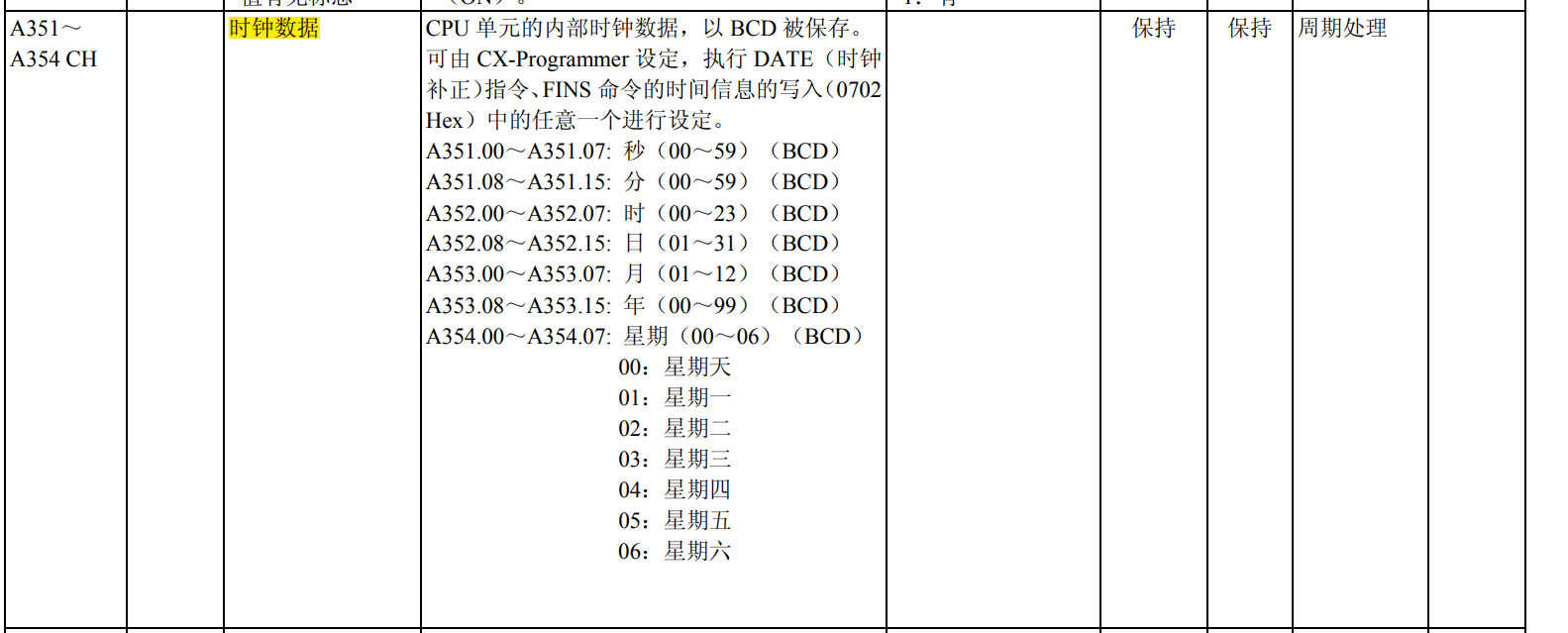

我也感觉好像复杂了,其实就是读出来PLC系统内部时钟吧,A351-A353,然后把年月日时分秒单独放到一个字里
