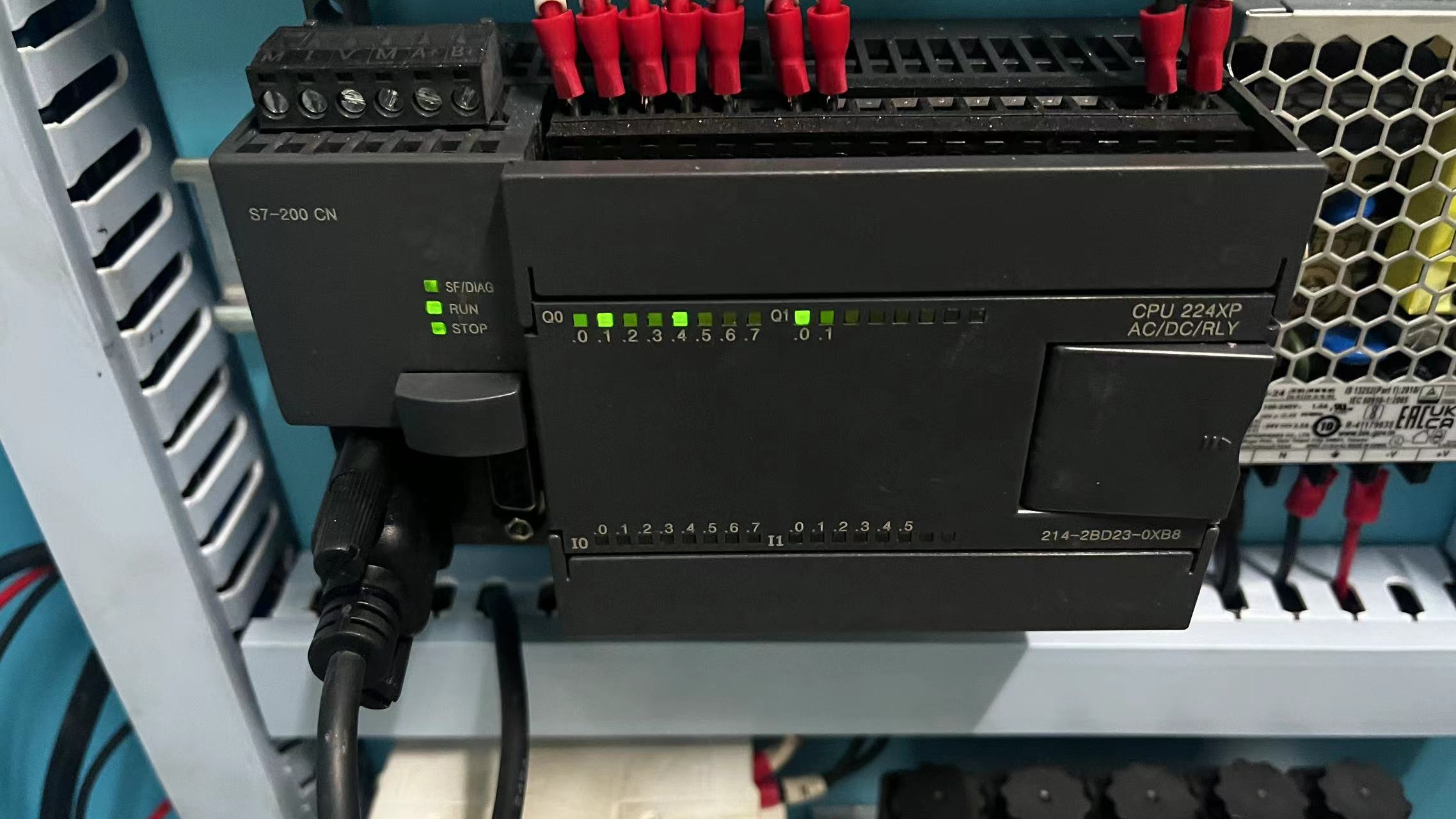

平时都是用基恩士三菱松下,遇到下图那个西门子的找不到软件在他家官网也没找到
那个大哥给个链接

古董啊 这都,你还得整颗线

大哥救命公司买的小设备上的

链接:https://pan.baidu.com/s/1zajJj7vGbm0w0P0am7CLlw
提取码:s7bf
谢大哥

V4.0 STEP 7 MicroWIN SP9
软件支持XP WIN7 WIN10
11好像不行,RS485的通信口

11也可以

还得买编程电缆

偷偷告诉你自己焊接个通讯九针口也可以,,,
