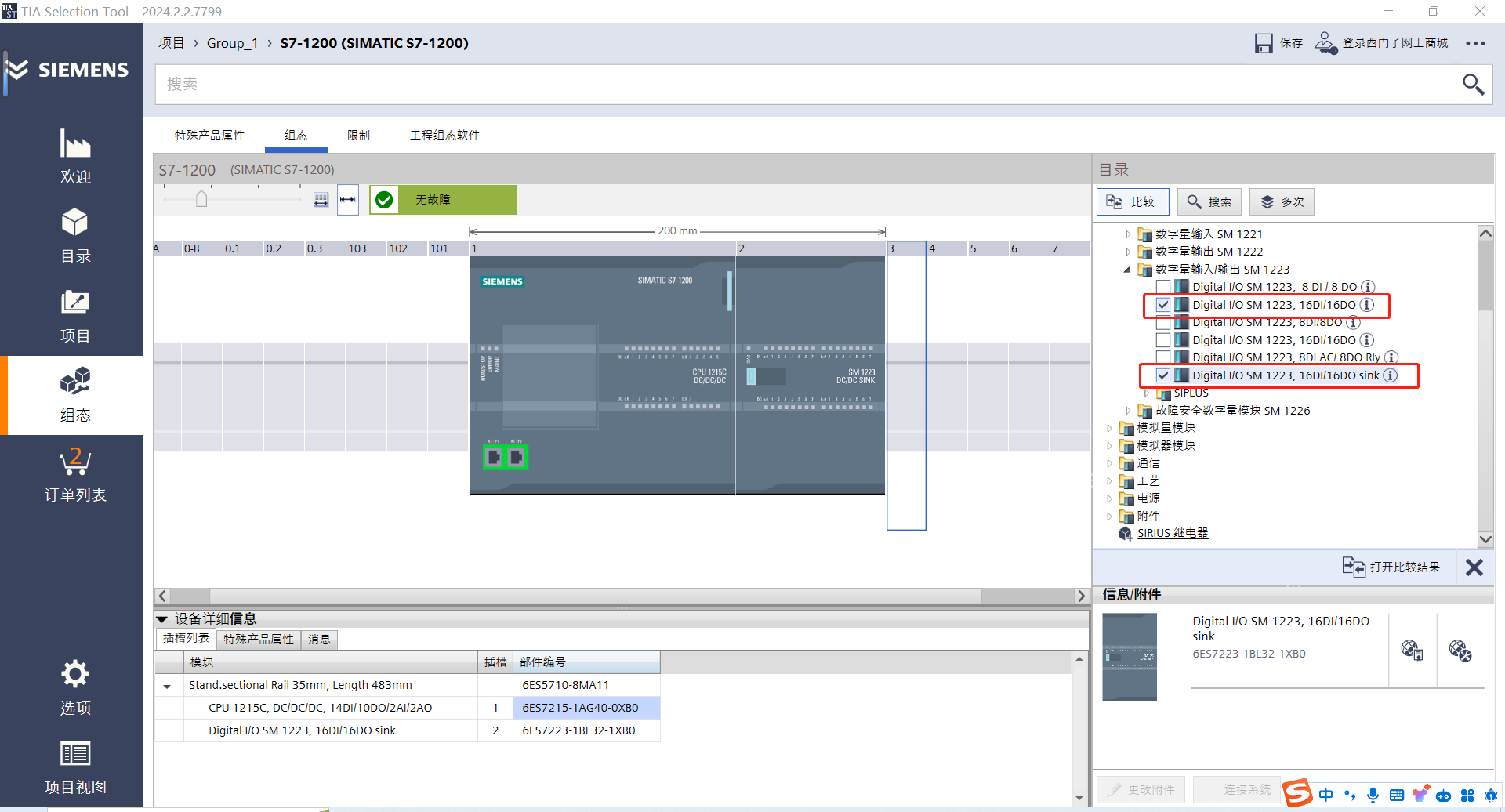

请教大家图中带sink后缀的模块和不带这个后缀的模块有什么区别

常规的扩展输出是源型的,带SINK是漏型输出
