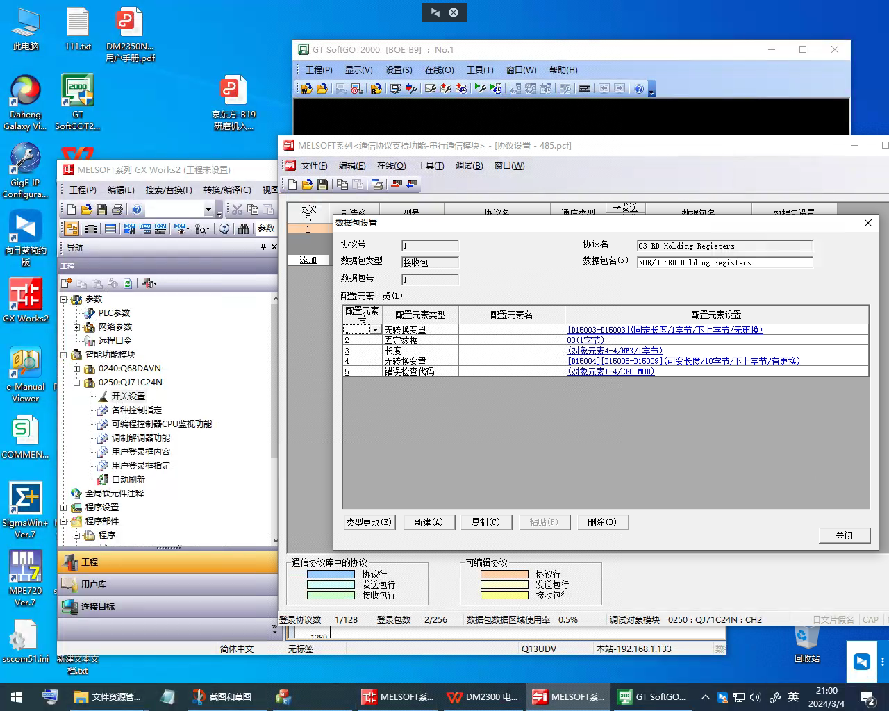

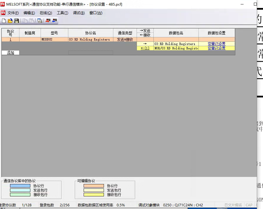

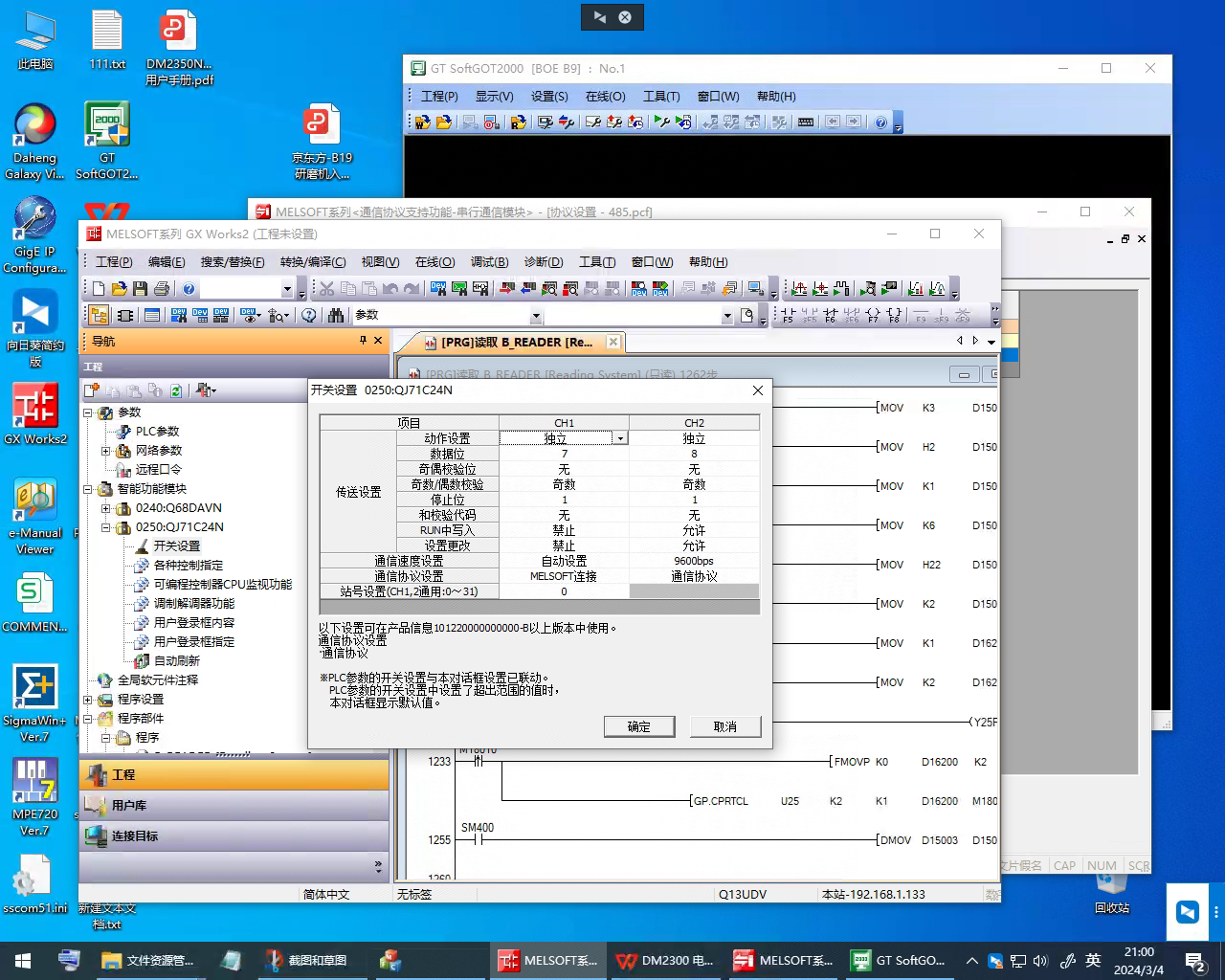

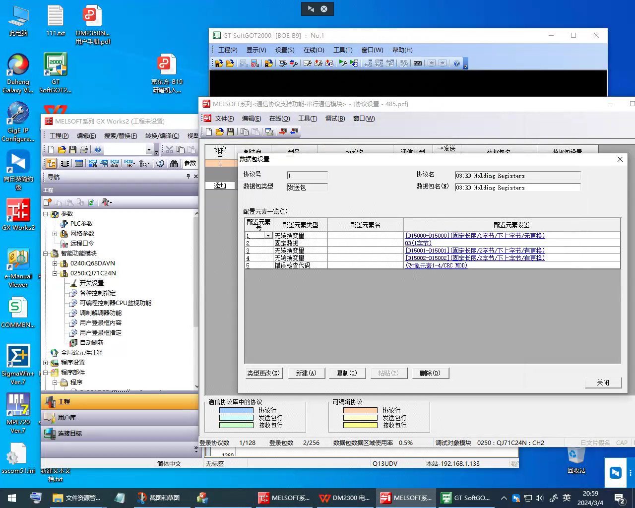

qj71c24n 2通道 485 协议通讯 报警 7F24H
电能表站号是1 9600 N81
D15000 K1
D15001 K2017
D15002 K2
D16202 K1
G.CPRTCL K2 K1 D16200 M18008
不知道什么原因 就是7F24H
