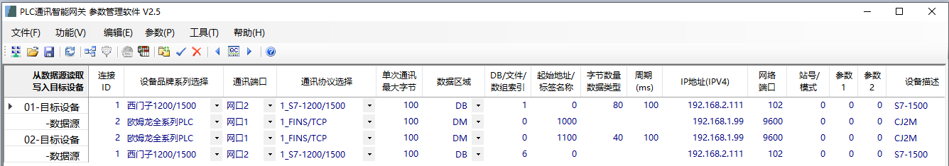

绝对地址方式通讯的数据配置:

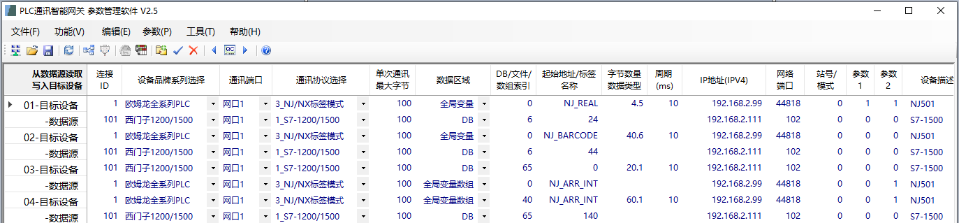

标签方式通讯的数据配置:
要快速实现PLC之间通讯可以用IGT-DSER这种方式,支持PLC之间多对多通讯,PLC内不用编程的。
附件是配置文件和软件:
