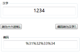

大佬求助,为什么扫码枪扫的数据在proface人机显示正常,传输到欧姆龙就对不上了,可能是啥问题啊

高低位不对?建议先传2个简单的字符测试下

扫了几个简单的,发现PLC用了5个数字来表达传递进来的2个数字,但是我没搞过,不知道怎么弄

你扫码得到的数字是一个字符。把你扫码的内容和plc收到的内容截图看看

proface和欧姆龙用的232通讯
扫码枪传输显示在Proface上的是1234,这四个数字在欧姆龙存在两个地址里面,查看地址数据用十六进制显示分别是3132(12)3334(34))

ascii码与16进制的关系

怎么转换啊,需要咋搞才能显示我需要的1234

ACSII码转16进制指令,欧姆龙指令HEX

其实你不用转换,去查一下ASCII码表对应16进制值,搞懂这个转换表就看得懂了,比如0-9的ACSII码在PLC里存着就是16进制的30-39,但是要注意1个数字用1个字节表示。自己知道是多少就行,最终还是在屏幕显示的,你要比较就把他当成16进制比较就行,或者逻辑与ANDW。

明白了,扫码后写进去的是字符,不是10进制的数字,所以1在PLC内部显示的是31
