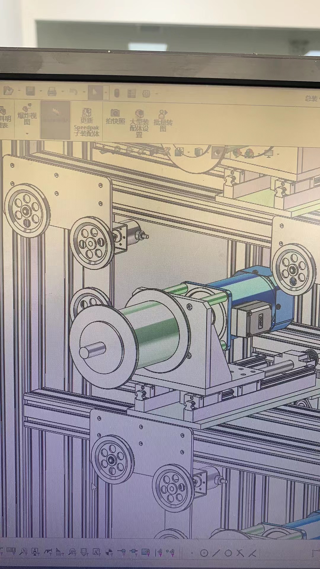

如图卷料电机使用的是力矩电机,卷细丝。来回走动Y轴用的是伺服。力矩电机如果不做闭环,怎么保证产品卷料整齐的

根据直径算扭矩?

要有张力控制器吧,,因为卷径实时变化的,以前在卷线机行业是这样的

有一种装置叫纠偏器和张力控制器

是的,我现在用的是张力控制器。需要加力矩传感器当闭环用。我现在是开环,在开环情况下有可能做到吗

绕线机0.3以上的线是可以的,核心是张力控制器以及排线的Y轴,点火线圈上的线就是这样搞出来的

还有就是排线时第一层很重要

这个只是开环的话,
那力矩电机不是外部的力越大。速度越慢吗。
速度一慢没有检测的情况下。Y轴来回走固定位置不是会有间隙吗。
还是我的理解有问题
