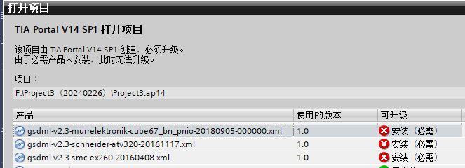

西门子XML的GSD文件,能否发出来,谢谢

这和西门子有什么关系?
分别是另外三家的设备提供的GSD,现在即使官网下载都是新版的居多,有旧版的源程序的话能在程序目录AdditionalFiles文件夹里面找到对应的GSD

问程序提供方要 这个不是软件自带的

自己问厂家要啊,这个又不是西门子自己的GSD
