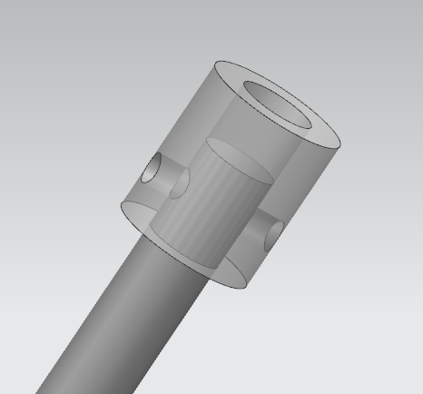

如图,有一个轴,轴上有个销孔;有一个轴套,上面也有个销孔。要求对其这两个孔,然后插一根1mm的销。结构问用激光传感器能不能对齐两个孔,通光量最大的时候即为对齐了,这样可行吗?

不行,激光传感器容易受外部干扰,我之前做过类似的项目,误判率让人崩溃。还是视觉或者机构方面想办法好些

用传感器确实容易误判,上视觉可能成本会高一些,相机和打光空间也有要求;可以建议结构那边利用穿销的另一侧,看有没有空间,用个小气缸推一个带导向的小销钉,偏的多就转销钉或者销钉套,带导向的小销钉导向到位时,就是插入销的时候

我也是这么想,但是零件太小了,确实不好操作

1mm在可控范围,夹具上调整下就可以,看看空间,这样做主要相对稳定且便宜

去年我们做过一个有点类似,先用光纤找准孔的边缘位置,在两个零件合拢,此时孔位置相差不大了,再用气缸推入一颗销钉(销钉是定制的,前面有做导向处理),此时加工就算完成

基恩士LS71试试
用不起基恩士啊,成本太高了

误判率高吗?光纤很容易被影响啊

分别用强光LED从下向上照射,然后慢转动轴(套),当光源对正孔位置后,把轴推入套中,
这和用光纤激光一个道理嘛

轴和套用夹具夹紧旋转,气缸顶着销子位置到了就插进去~~~
