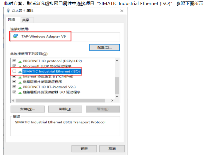

MCGS调试助手,点联机就蓝屏有朋友遇到过吗?有时联机可以成功一下载程序就蓝屏

联机后蓝屏
主要发生于windows系统同时安装调试助手和西门子软件

引用第1楼357454102于2024-02-27 13:58发表的 :
联机后蓝屏
太感谢了按你说的问题解决了,有没有什么彻底解决的办法,去掉西门子的那个我怕调试西门子时再出问题
