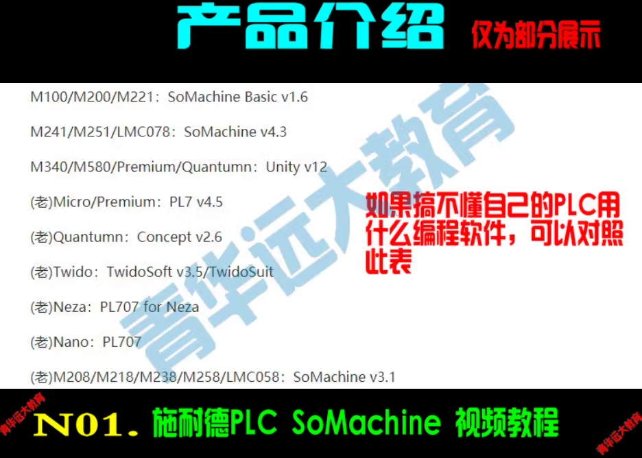

厂里要做台外贸的设备,用的一套施耐德的,PLC,伺服,变频器。本人没有做过施耐德的PLC,感谢很小众。
需要用什么编程软件,给个模板

最快的方法直接找施耐德代理商,你提出的问题都不是问题。

施耐德的软件很杂,没个型号都是不同的软件。

    施耐德电气PLC编程软件下载
    编程软件:TwidoSoft/TwidoSuite
    适用PLC:Twido全系列
    https://pan.baidu.com/s/13ZOgXz98OnK5JkEp6in7-g
    提取码: vgug
    编程软件:PL7
    适用PLC:
    Premium:TSX*3;TSX*2;TSX5710/20/30;
    Micro全系列
    https://pan.baidu.com/s/1NaAqhFdWxZQozY3Vgrlmvw
    提取码: z7jm
    编程软件:Concept
    适用PLC:
    Quantum:
    140CPU11302;140CPU11303;140CPU43412;140CPU43412A;
    140CPU53414B;140CPU53414;140CPU53414A;
    Momentum:170CCS*;170CCC*
    https://pan.baidu.com/s/1S9BE4yivdUO7joipT1WOBA
    提取码: dcn7
    编程软件:EcoStruxure Control Expert
    (原Unity Pro)
    适用PLC:
    Quantum:
    140CPU31110;140CPU4342U;140CPU53414U;140CPU65150;140CPU65160; 140CPU65260;140CPU67060;140CPU67160;140CPU67261;
    Premium:TSX*4
    Momentum:170CBU*
    M340全系列
    M580全系列
    https://pan.baidu.com/s/1NJaeYXOEfoyOV3zYOHmsBA
    提取码: vg72
    编程软件 :Motion Pro
    适用PLC:LMC20
    https://pan.baidu.com/s/1bQXvEH9PFe0R8Op34qm18w
    提取码: gsgs
    编程软件 :SoMachine Motion
    适用PLC:PacDrive LMC
    https://pan.baidu.com/s/1iKWjJk-LpugRKd7E_gPWoA
    提取码: 2nxp
    编程软件:SoMachine
    适用PLC:
    M208
    M218
    M238
    M258
    M241
    M251
    LMC058/LMC078
    https://pan.baidu.com/s/1nDk6ZCgIRNY6LbmnqglFbg
    提取码: 3abp
    编程软件:EcoStruxure Machine Expert Basic
    (原SoMachine Basic)
    适用PLC:
    M100
    M200
    M221
    https://pan.baidu.com/s/1ZXlUEHBOCiQqJmFWbpB7fw
    提取码: ngbd
