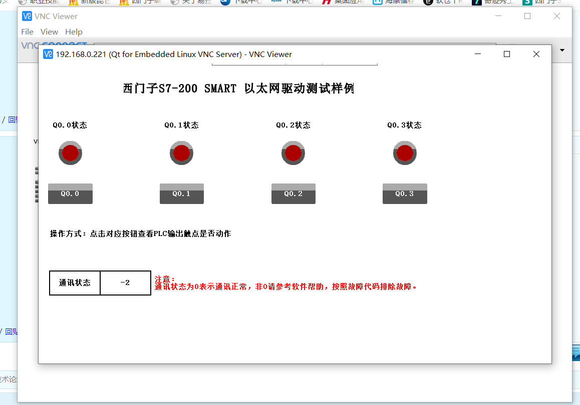

求教:昆仑通态HMI是否有类似西门子smartclient的PC端监控软件?
smart client 可以将HMI屏幕内容通过以太网映射到PC桌面进行远程监控和操作

有些品牌的可以直接输入IP地址进行监控 操作
MCGS的实验了一次 没有成功。

昆仑通态 G N5 N7 支持VNC 远程访问

发表于: 2024-03-07 09:11
这是昆仑通态 VNC

MCGS N系列的PLC有物联网功能 是可以 的
