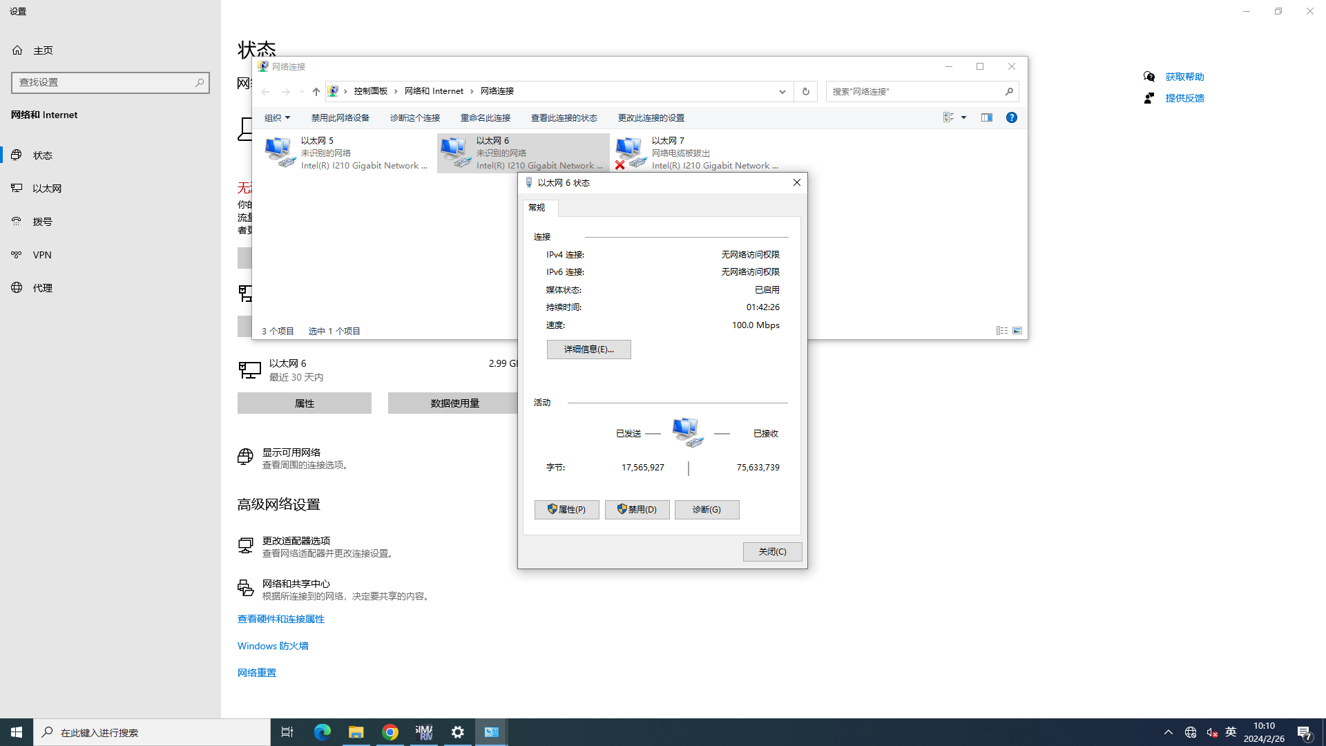

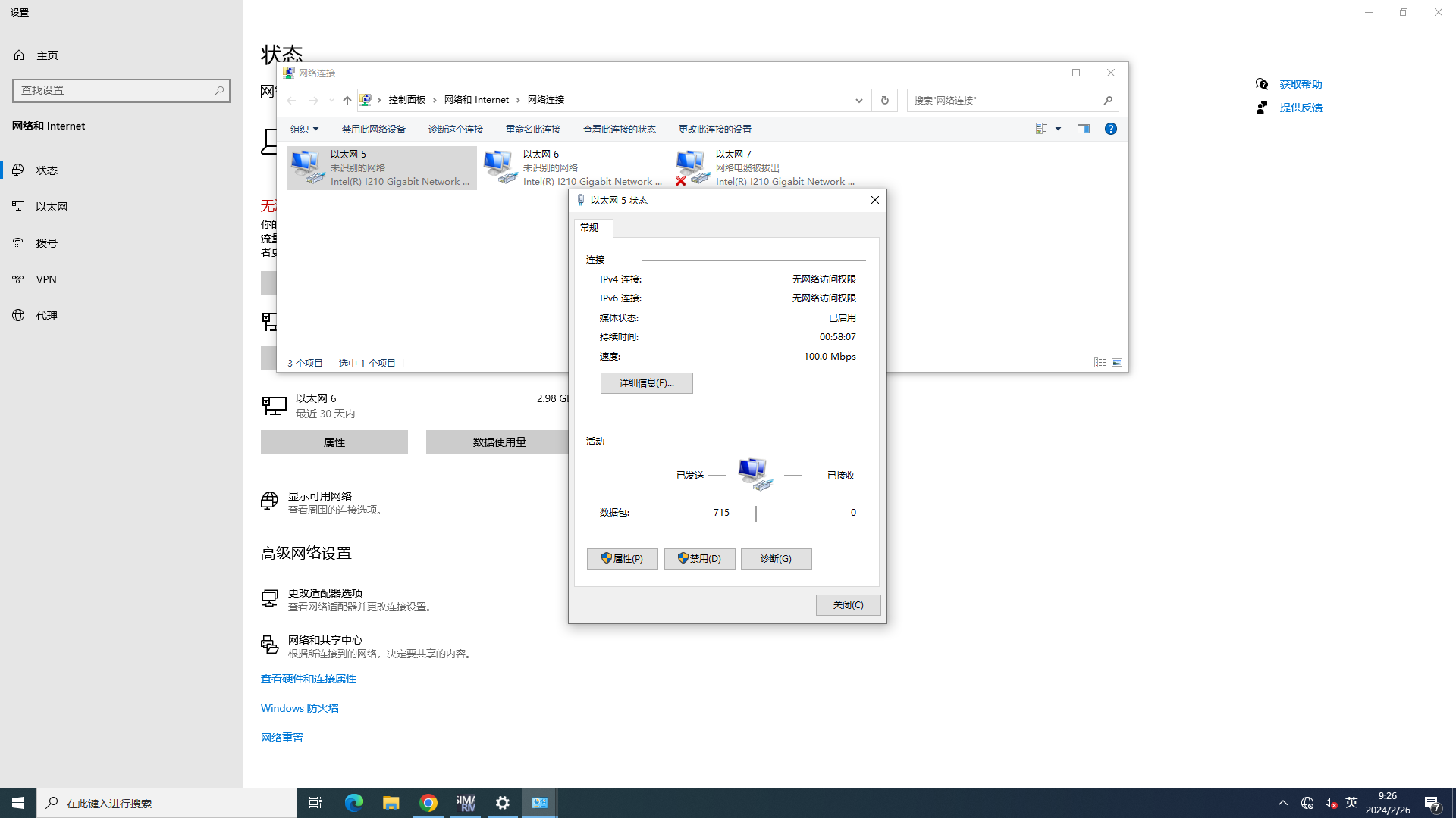

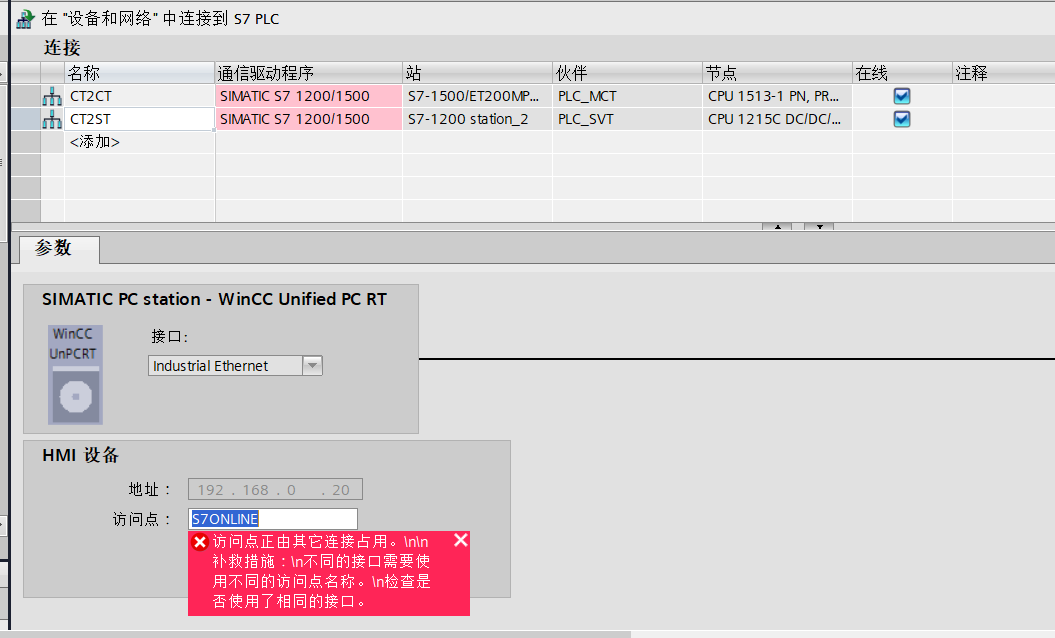

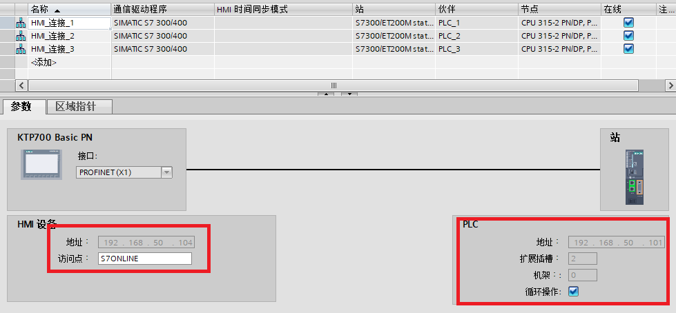

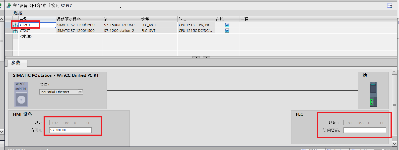

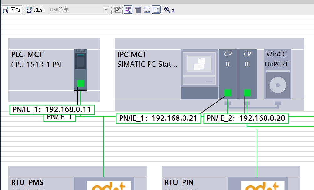

1台PC屏连接2个PLC,分别用S71500,S71200,用网线连接的,2个PLC都是单独的网线插PC机单独的网口,组态的画面只有S71500的PLC可以通讯上,S71200的连不上,不知道是哪个地方的设置不对还是其它什么原因。求大师指点迷津!

PING一下,看看通不通

PC上需要两个IE网卡,然后IP分配不同网段,这样应该就可以了

为啥要PC机单独网卡?PC机接交换机,交换机到PLC,PLC、PC机都设置成同一网段即可。

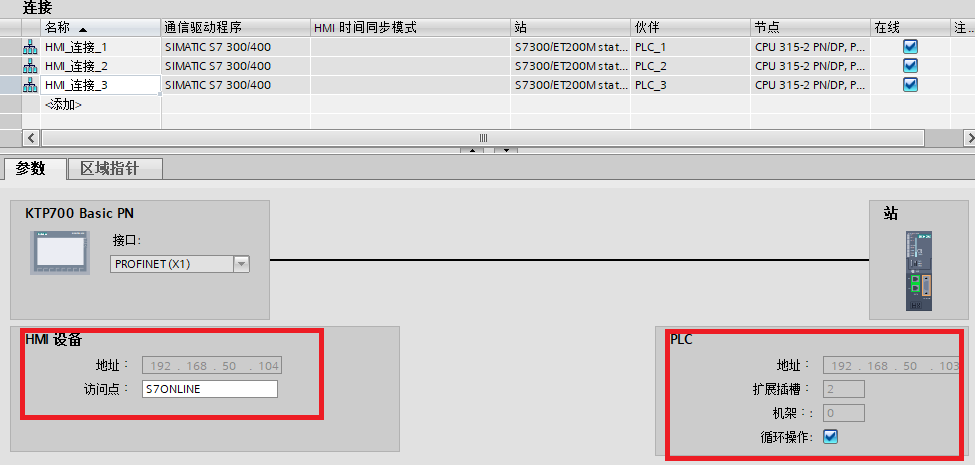

访问点设置成同一个。

连接是多个,访问点都是一个。PLC、PC都在同一网段。如果是不同网段则增加路由器。

两个PLC都是分开控制各自的工位,现在要用一个PC机集中到一起来监控。PC系统里面是配了两个网卡的。

PC机配两个网卡,没有规定你必须用两个网卡。你组网的时候就应该都连到PC的同一网口上

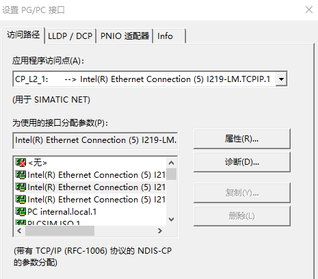

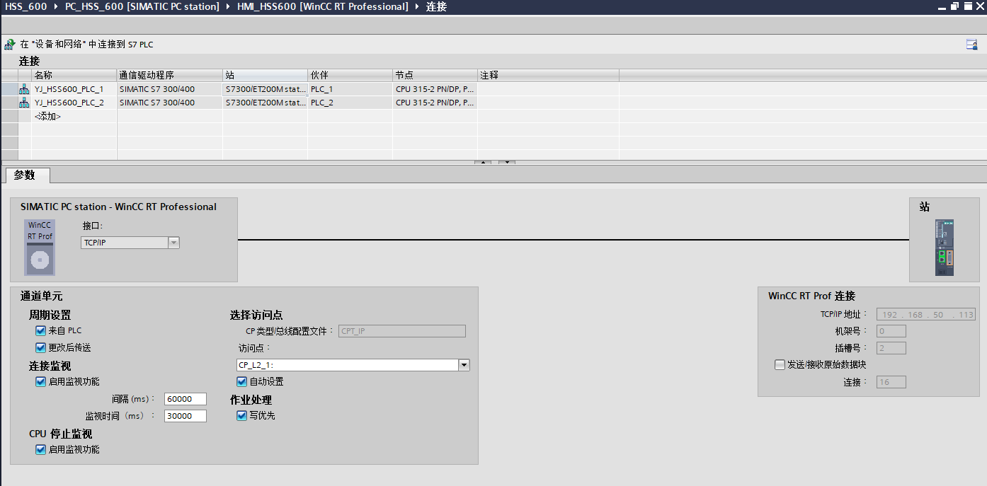

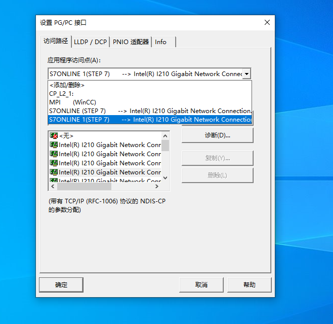

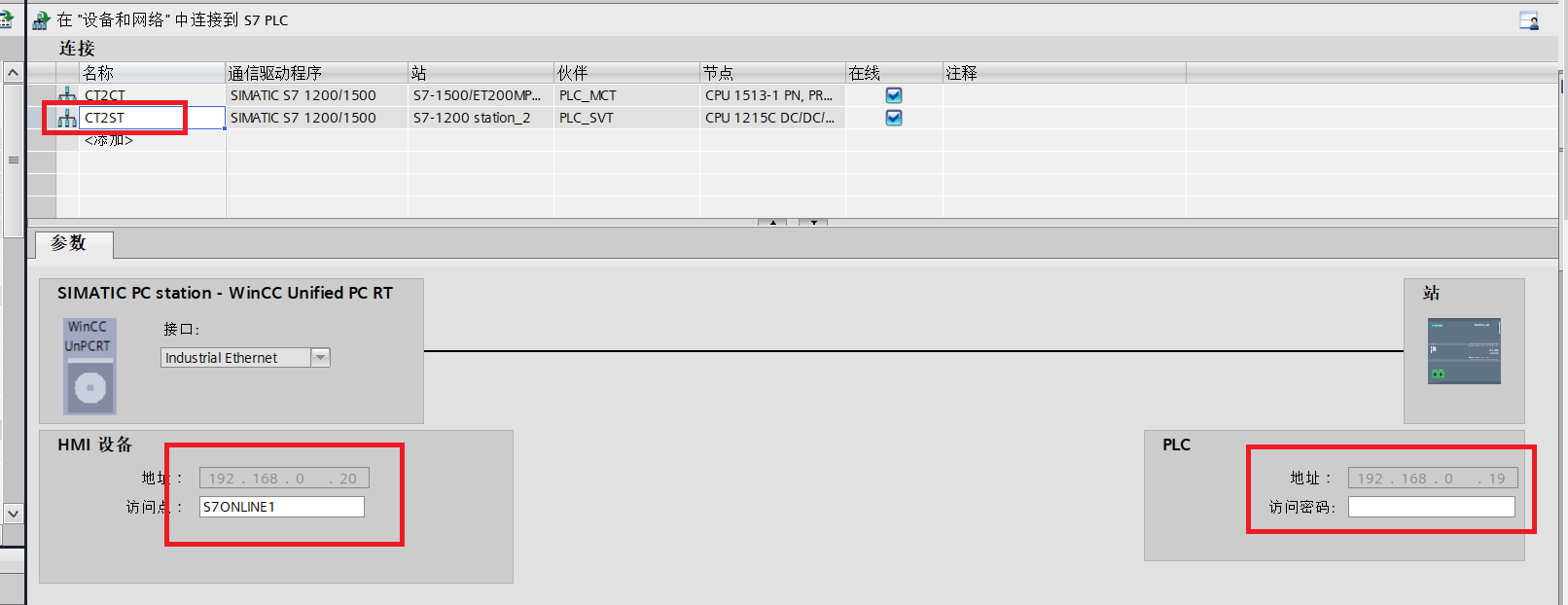

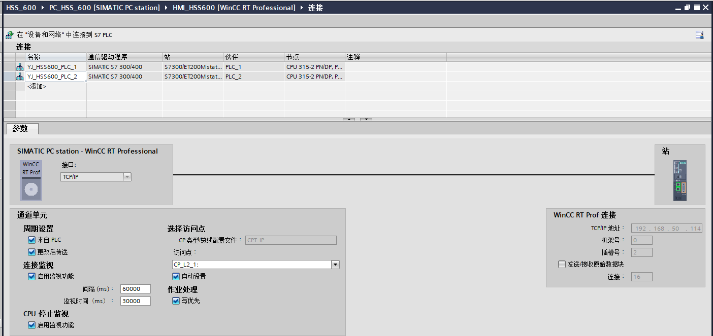

没试过你这样用两个网卡分别连PLC。非要这样的话,可以考虑试试在PG/PC设置里面把其中一个网卡设置到CP_L2_1上,然后两个PLC一个用S7ONLINE,另外一个用CP_L2_1。也许是PG/PC接口设置里面有冲突。没法把S7ONLINE同时设置到两个网卡。

没有想到这个不能共用一个访问点!
