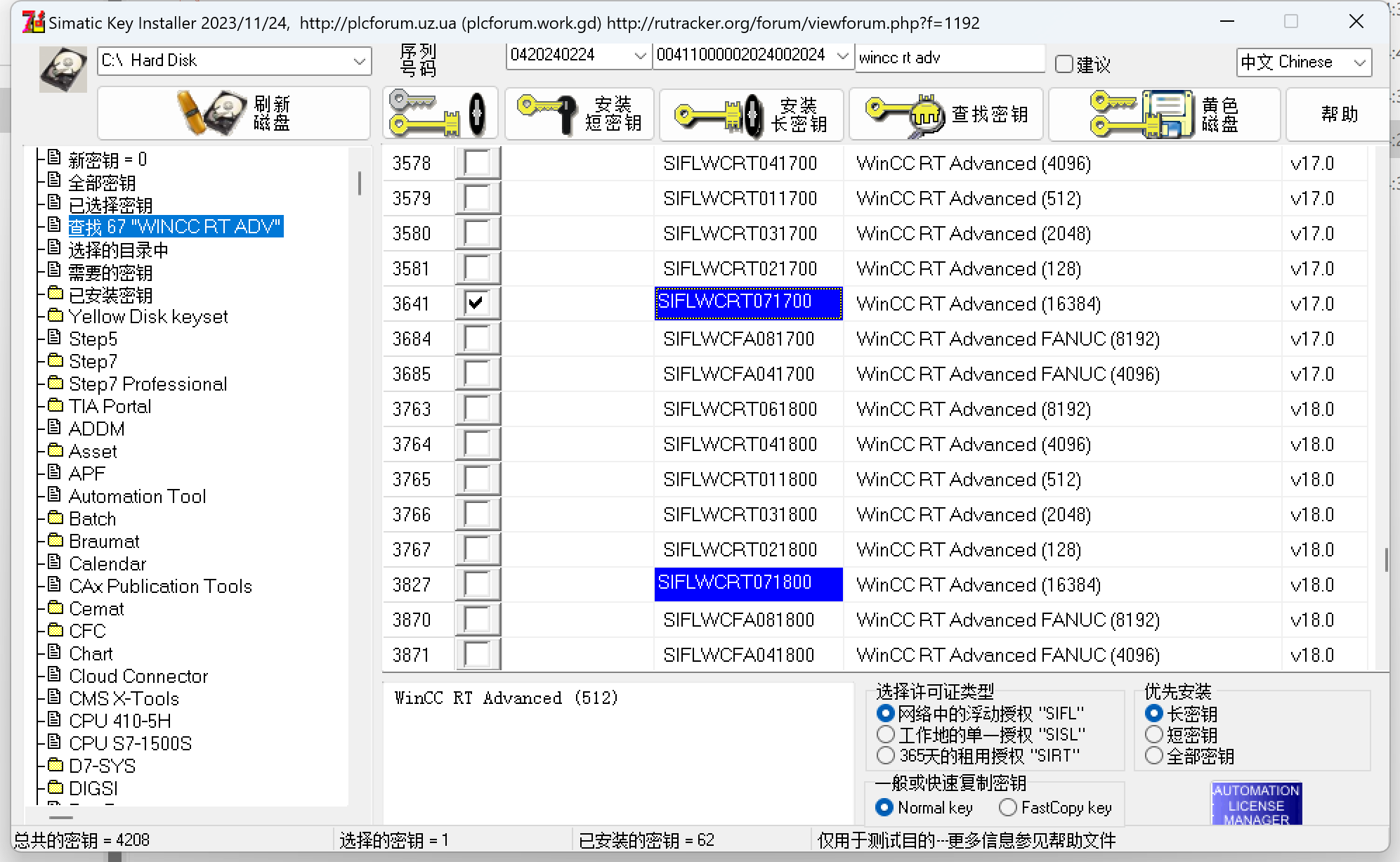

WinCC RT Advanced V17
在Windows系统上使用

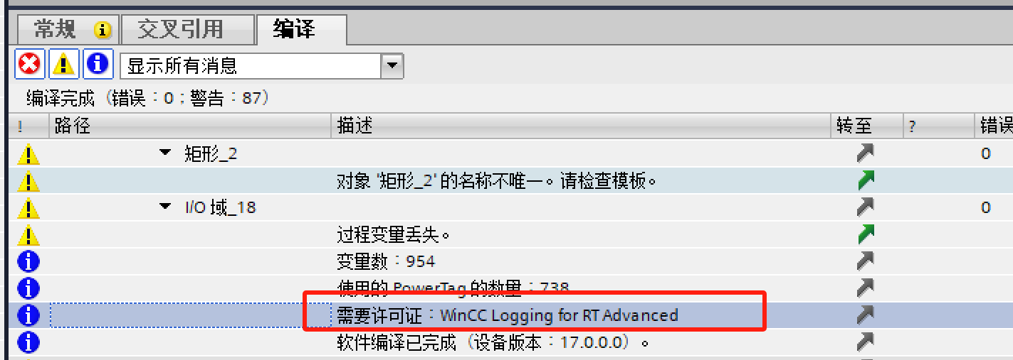

使用了“记录”,“配方”功能后,提示缺少授权。
WinCC Logging for RT Advanced
WinCC Recipes for RT Advanced
已经用Sim_EKB_Install_2023_11_24_Run_as_Admin授权过

缺少主授权,WinCC RT Advanced

授权信息:
提示信息:

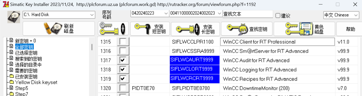

全选密钥,全部安装,就不会出现这种情况

全部安装不行,要找出最多点的授权安装,多选了还是报授权错误,只有PLC程序step7  、博图可以这样干,上位机WINCC不行,需要找到授权列表,从里面选择最高点的选择授权才行,失败和成功试验多次得出的,说多了都是泪

WinCC授权分512,1024,2048,4096,8192,楼主要选对点位数量

重新授权就好了
