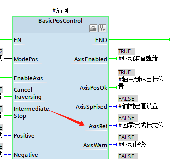

各位大佬请看步骤:
上电第一次回原点---启动绝对定位---第二次回原点----启动绝对定位
在第二次回完原点后启动绝对定位时就报错了
报错原因是定位时参考点丢失  ,伺服错误代码为r7461 ,
我测试了一天,在第二次回原点完成后,仅仅只是把常数2 MOV 到MODePOS 后参考点就会变为0 ,
图1 是参考点标签

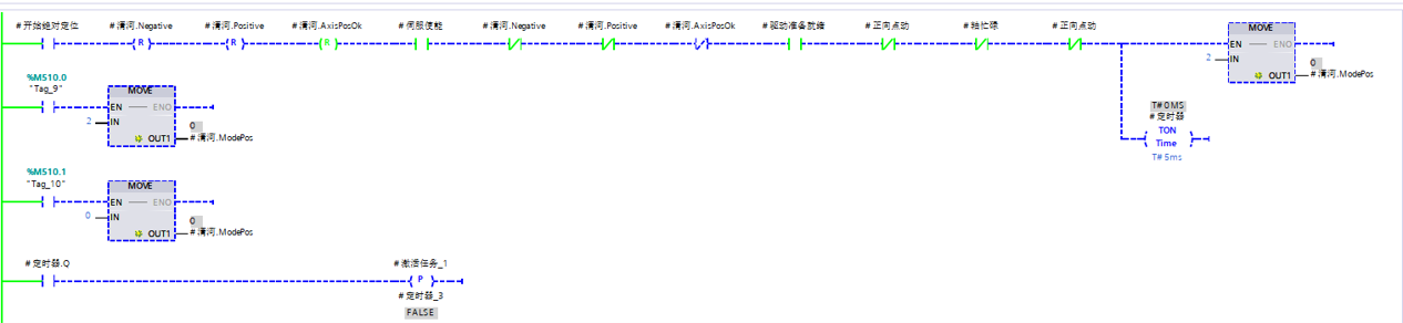

图2 是绝对定位步骤

第二次回原点确认已经完成了,AxisRef已经为1了,
然后开始绝对定位,将常数2传送到ModePos时,AxisRef就为0了,再给ExecuteMode一个上升沿启动定位,就会报错。这个是有概率的,可能3次回原-定位中只有1次报错,
还有一种情况,依旧是二次回原完成,AxisRef已经为1,将将常数2传送到ModePos,此时AxisRef就为0,接下来不给上升沿,他就不会报警,但参考点依旧丢失了,无法绝对定位,只能再次回原点让参考点变为1
参考点指的是回原完成后的AxisRef,考虑到有时候人工操作下需要再次回原,所以需要二次回原
