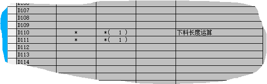

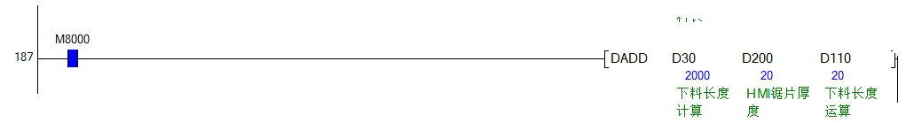

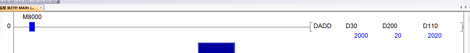

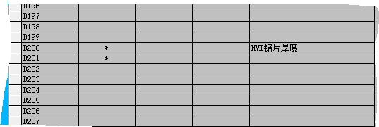

大神帮我看看这是为什么?

你的程序是国家机密吗?只看这段能有什么问题?

断章取义。管中窥豹。查找一下D110,有多少个。各个击破。

D31,D201,D111是否占用?

都看过了,都没有占用呢,32位的这个知道

搜索一下D110 ,总共有多少个

看了下应该没问题呀

数据格式查一下。

没接触摸屏呢,数据格式不会查呢,给数据的时候也是按照32位给的

监控D30 D31 D200 D201 D110 D111里的值是否正确,强制清除后,再看看。

应该是地址冲突了。
