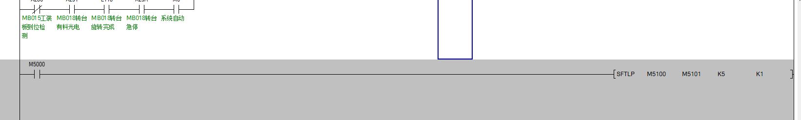

现在有一个转盘机构,5工位,1上料,2,3加工,4位检查,5出料,
如果1工站加工异常,后面就不加工了直接出废弃料,求编程思路,谢谢大佬!
有人说用循环上个工位的信息传给下一个工位

5工位进行标志,当1工位是OK,就继续2~4,如果1工位NG,就2~4不做动作即可。

就是用左移位就行啦

把OK NG的状态位左移

一个移位指令的事

各管各的 所有工位完成 转一下, 传递OK和NG状态

M5000 移位条件(可以是分割器到位信号),M5100假设为合格信号,分割器转一次移位到M5101 ,M5101-M5102 ,M5102-M5103,M5103-M5104,
NG信号编程参照上面的。

我用的是D来存储信息。D里有数值。  因为料的长度不是一整卷。有个数。

我手头一堆日本类似的程序,6,8,10,12工位的,日本人用欧姆龙写的很繁琐,大体意思就是盘子是五个治具,围着盘子是五个工位,1号工位把工件放治具内,有三组信息,一组是原位置状态,一组是完成状态提示,一组是是否NG或者空件状态。然后每个工位能显示工件最后出来时在各工位的状态(OK或者NG),再启动转盘,状态都清空,1号工位有个检测传感器,没件才放入新件。
单独看程序,都是各种位移指令,数据信息靠想象不太好弄。试机,数据传输看状态会理解的快点。
我用的位移指令,只判断有无两种状态框架写的,三组四组信息传递应该大差不差
