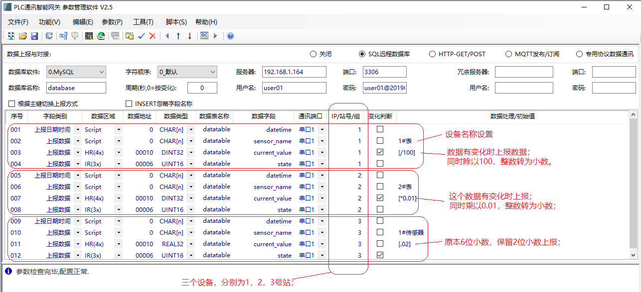

配置如下图:IGT-DSER智能网关模块,支持各种PLC、智能仪表、远程IO与数据库之间双向通讯,既可以读取设备的数据上报到SQL数据库,也可以从数据库查询数据后写入到设备;数据库软件支持MySQL、SQLServer、PostgreSQL,以及Oracle等。
配置文件和软件:
配置文件.rar
(2786 K) 下载次数:138
