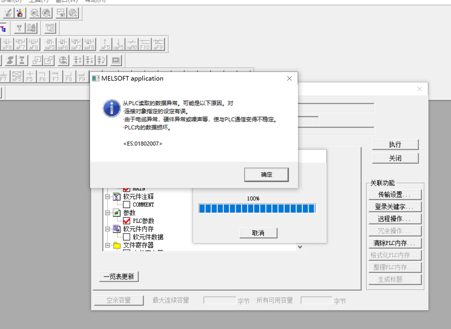

PROM-E灯闪烁,PLC没有输出,GX develope 读取程序中报错。
请教各位,怎么处理,什么原因造成的呢?

检查下"PLC参数",可能存在错误。

把原程序重新下载到PLC

大部分是cpu要报废了

最后的结果是更换plc
