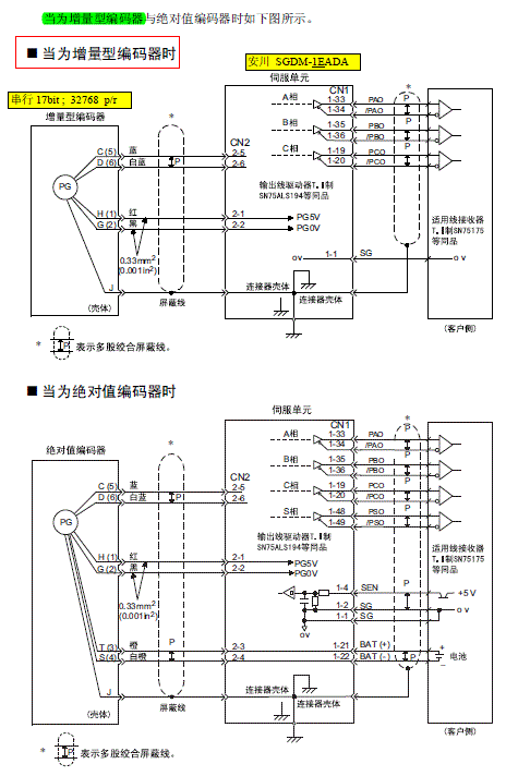

这是安川伺服给出的编码器接线,(CN2)这个插接头是增量型与绝对型共用的,仅绝对值类型多两跟电池线.有哪位大侠能解释下增量编码器信号与伺服控制器之间的传输机制吗?
编码器接线描述截图如下:

编码器接线描述的截图
