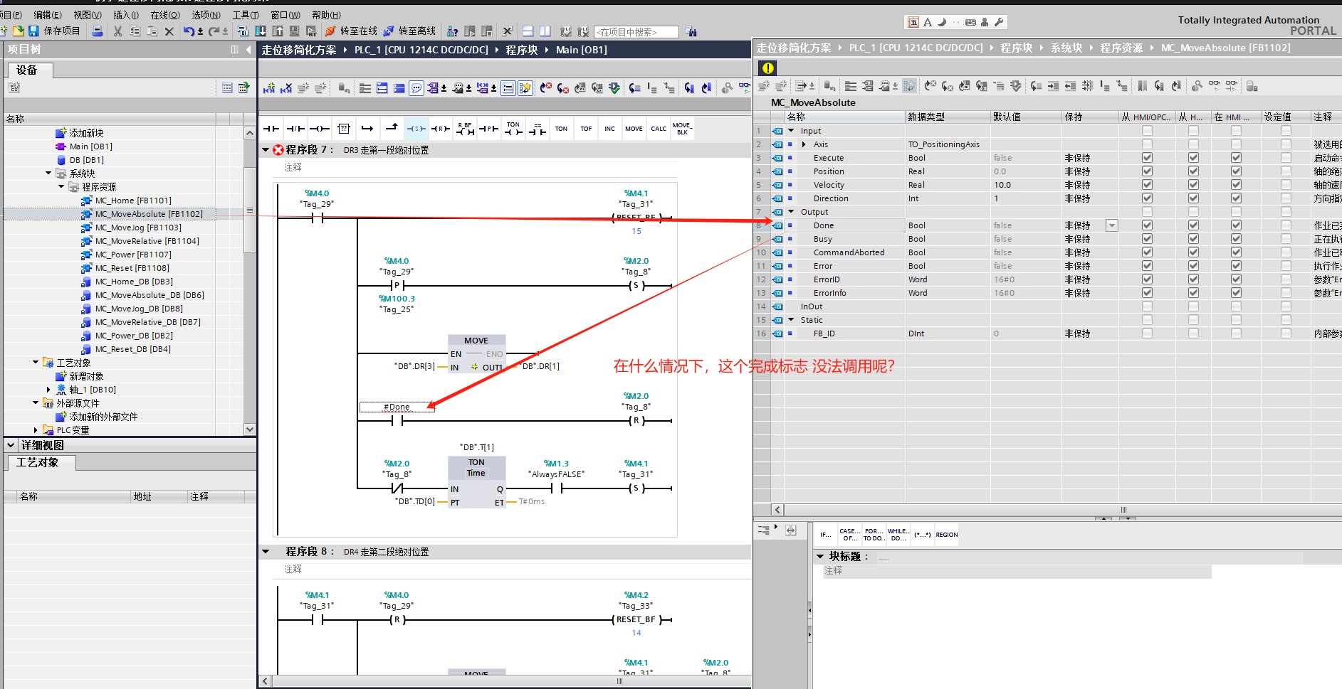

S1200绝对位置指令DB块的完成标志 怎么拖不出来呢?

各位老师,我走绝对位置,那个完成标志Done ,怎么不能拖出来用呢?我之前拖出来过。这次重启电脑,编译了也不行,怎么回事?

拖背景DB,不要拖FB
