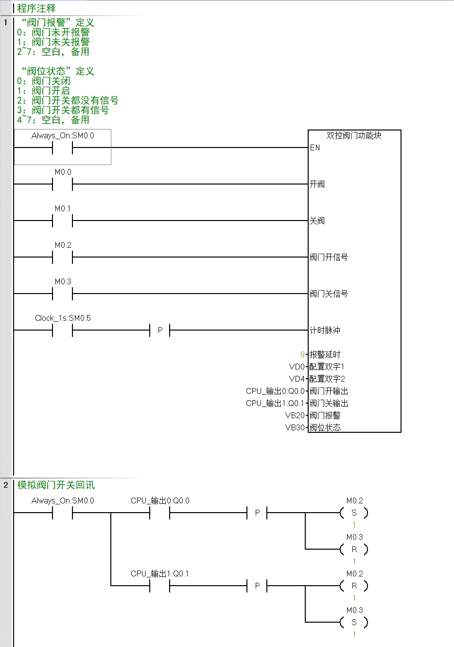

各位看看,是否符合你们的工艺要求,依旧打包成库了,没有加密。
压缩包内含smart程序和AWL文件,基于V2.8版本软件生成的。
使用方式可以参考图片。
