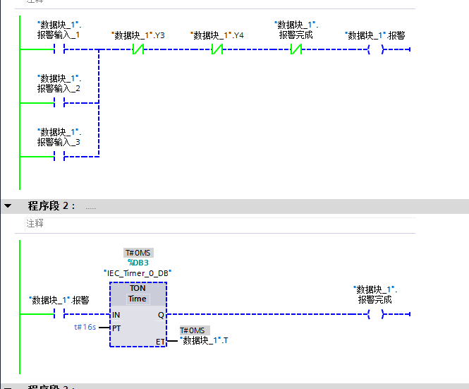

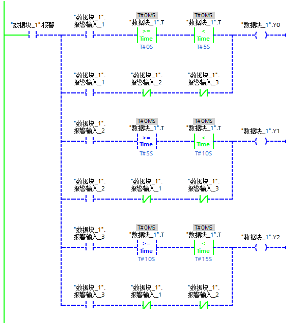

共3个故障,当出现2或3个故障时这2或3个故障间隔5s循环报警。用梯形图怎么编程?大佬们帮忙!!!

每隔5S给一个寄存器+1,大于上限给寄存器赋值0.根据寄存器=多少显示什么报警

大概就是这样,当然你自己还要细化一下
多谢!!!但是按这个的话要是只有1.3报警,那在5-10秒之间没有动作,就成了1报警后等了5s才3报警了吗?那个y3,y4是不没用的?
