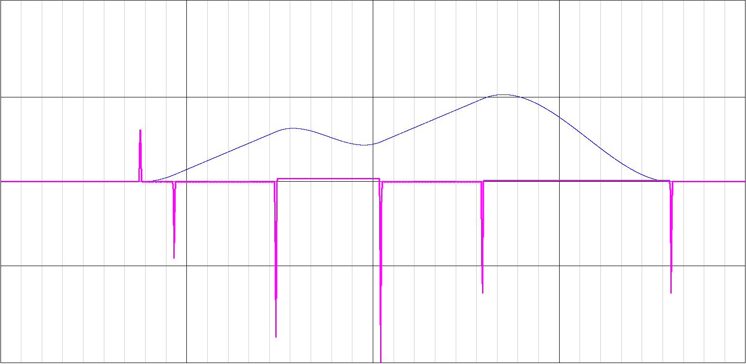

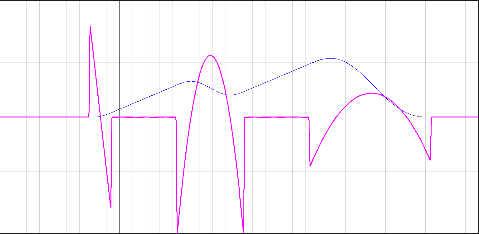

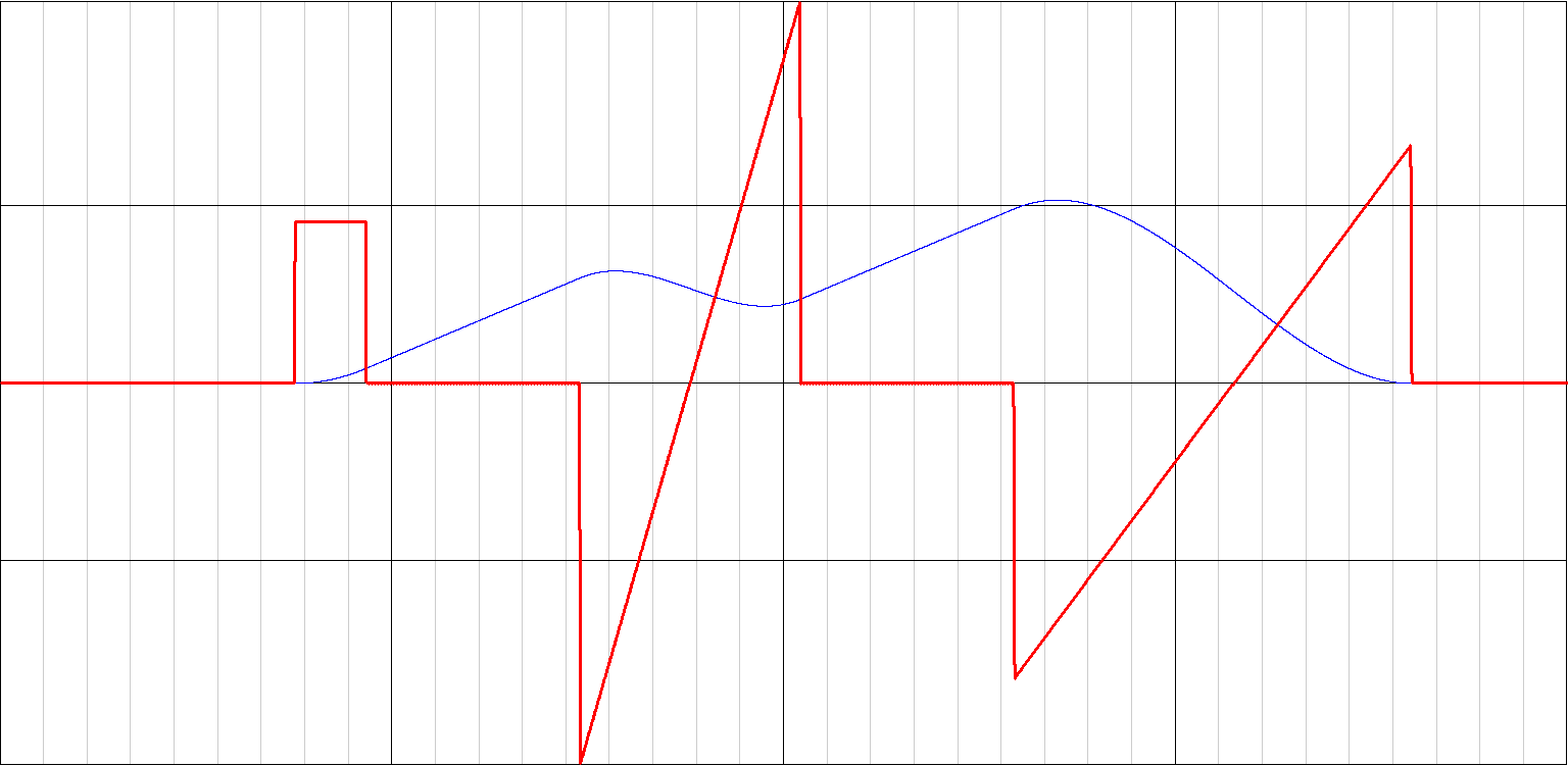

七次多项式推导
f(x)=A_7 x⁷ + A_6 x⁶ + A_5 x⁵ + A_4 x⁴ + A_3 x³ + A_2 x² + A_1 x + A_0
f'(x)=7A_7 x⁶ + 6A_6 x⁵ + 5A_5 x⁴ + 4A_4 x³ + 3A_3 x² + 2A_2 x + A_1
f''(x)=42A_7 x⁵ + 30A_6 x⁴ + 20A_5 x³ + 12A_4 x² + 6A_3 x + 2A_2
f'''(x)=210A_7 x⁴ + 120A_6 x³ + 60A_5 x² + 24A_4 x + 6A_3
归一化处理
f(0)=0
f(1)=1
f'(0)=v_0
f'(1)=v_1
f''(0)=a_0
f''(1)=a_1
f'''(0)=j_0
f'''(1)=j_1
可得出系数如下
A_0 = 0
A_1 = v_0
A_2 = 1 / 2 a_0
A_3 = 1 / 6 j_0
A_4 = -5 a_0 + 5 / 2 a_1 - 2 / 3 j_0 - 1 / 6 j_1 - 20v_0 - 15v_1 + 35
A_5 = 10a_0 - 7a_1 + j_0 + 1 / 2 j_1 + 45v_0 + 39v_1 - 84
A_6 = -15 / 2 a_0 + 13 / 2 a_1 - 2 / 3 j_0 - 1 / 2 j_1 - 36v_0 - 34v_1 + 70
A_7 = 2a_0 - 2a_1 + 1 / 6 j_0 + 1 / 6 j_1 + 10v_0 + 10v_1 - 20
通过以上公式可生成无比丝滑的凸轮曲线
以下曲线是通过七次多项式生成
位置&速度
位置&加速度
位置&加加速度
[ 此帖被uthman在2024-02-01 11:16重新编辑 ]

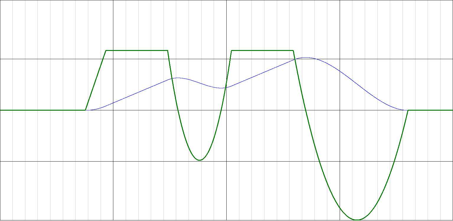

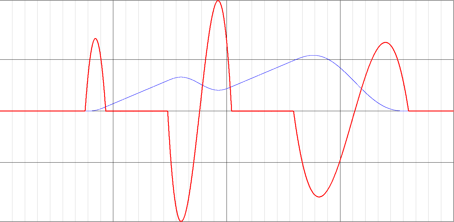

    五次多项式推导
    f(x)= A_5 x⁵ + A_4 x⁴ + A_3 x³ + A_2 x² + A_1 x + A_0
    f'(x)=5A_5 x⁴ + 4A_4 x³ + 3A_3 x² + 2A_2 x + A_1
    f''(x)=20A_5 x³ + 12A_4 x² + 6A_3 x + 2A_2
    归一化处理
    f(0)=0
    f(1)=1
    f'(0)=v_0
    f'(1)=v_1
    f''(0)=a_0
    f''(1)=a_1
    可得出系数如下
    A_0 = 0
    A_1 = v_0
    A_2 = 1 / 2 a_0
    A_3 = -3 / 2 a_0 + 1 / 2 a_1 - 6v_0 - 4v_1 + 10
    A_4 = 3 / 2 a_0 - a_1 + 8v_0 + 7v_1 - 15
    A_5 = -1 / 2 a_0 + 1 / 2 a_1 - 3v_0 - 3v_1 + 6
    通过以上公式可生成位置&速度&加速度连续的凸轮曲线(加加速度存在突变)
    以下曲线是通过五次多项式生成
    位置&速度
    位置&加速度
    位置&加加速度
    [ 此帖被uthman在2024-01-31 21:33重新编辑 ]

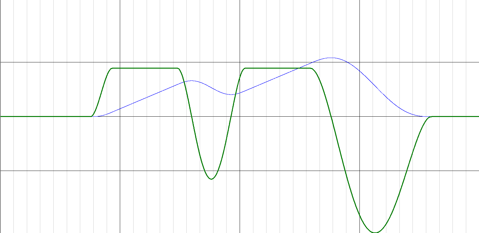

    三次多项式推导
    f(x)= A_3 x³ + A_2 x² + A_1 x + A_0
    f'(x)=3A_3 x² + 2A_2 x + A_1
    归一化处理
    f(0)=0
    f(1)=1
    f'(0)=v_0
    f'(1)=v_1
    可得出系数如下
    A_0 = 0
    A_1 = v_0
    A_2 = -2 v_0 - v_1 + 3
    A_3 = v_0 + v_1 - 2
    通过以上公式可生成位置&速度连续的凸轮曲线(加速度存在突变,加加速度存在冲击)
    以下曲线是通过三次多项式生成
    位置&速度
    位置&加速度
    位置&加加速度
    [ 此帖被uthman在2024-01-31 21:35重新编辑 ]
