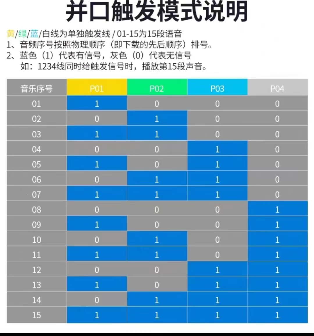

4根线15路报警,当出现多个报警时循环播报,间隔5s,怎么编程?是需要先怎么判断触发了几个故障吧?施耐德plc梯形图编程。大佬们帮帮忙

你这不行吧 假如多个报警同时触发,那不是所有的信号都接通了,怎么判断该播放哪个声音啊。
多线同时触发,或1线触发后又触发别的故障

黄绿蓝白各接一个继电器,用M100,M101,M102,M103对接,用你需要的报警管理M100-M103
