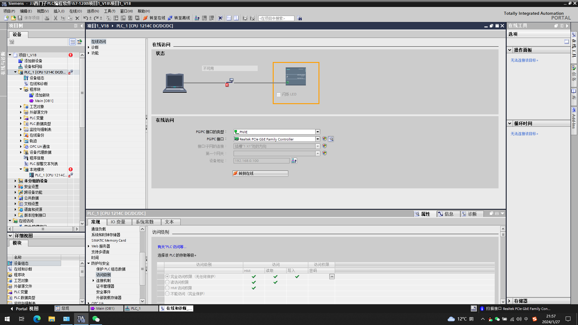

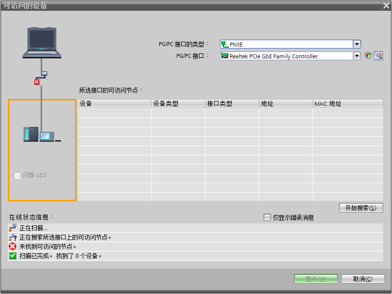

我的1214C PLC,以前通过无线Wifi都能连接上
现在通过电脑本身的网口直接连接不上
两种方式都连接不上了,连搜索都搜索不到
以前就算是不在一个网段,至少能搜索到

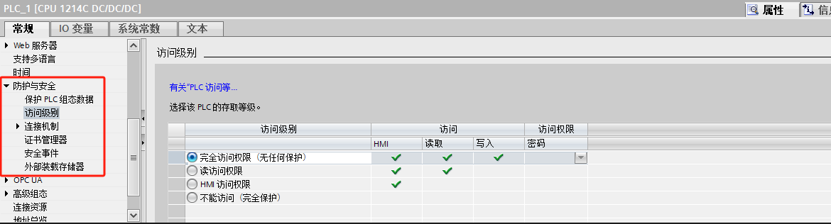

就算是有设置密码保护,也应该能搜索到吧,搜索到了要连接的时候才提示需要密码
Link灯,常亮绿灯
Rx/Tx灯,黄灯慢闪

图片展示:

试一下能不能ping到

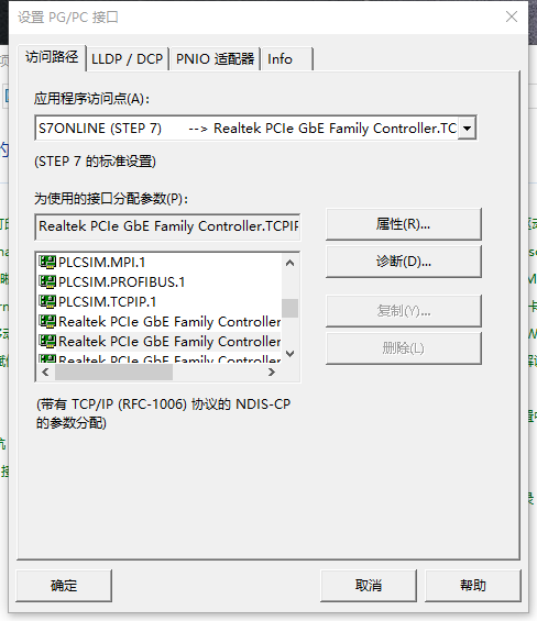

网卡接口那边选择后面带auto的吗

带auto和不带auto的都试了,不行

首先ping一下,如果能ping通,说明硬件连接没问题,那就是设置的问题;如果ping不通,是硬件连接问题,就分享查找硬件连接的问题

接口选错了
