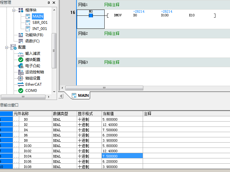

各位大佬你们在应用中有没有遇到浮点数要批量传送或者复制的,有没有什么好的方法?

BMOV

BMOV
这个指令不支持浮点多点位传送

都不说是那种PLC,方法多了去了
汇川H5U的PLC,大师请指教一下

这个指令不支持浮点多点位传送
BMOV D0 D100  K10
就是把浮点数D0,D2 D4 D6  D8传送到D100 D102 D04 D106 D108
再者脑子是个好东西,你要多想
