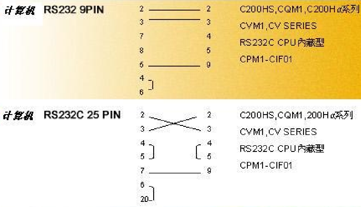

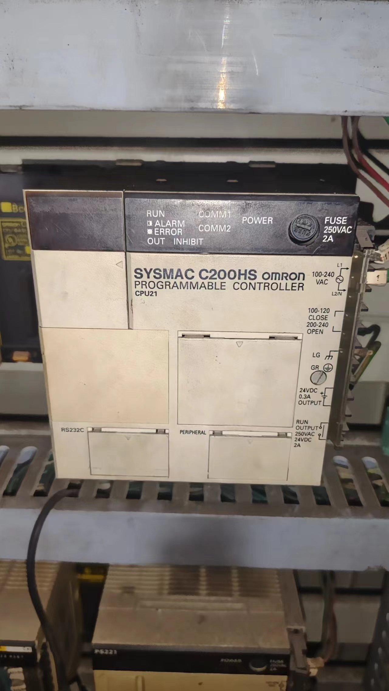

如题,有没有大佬玩过这款PLC?很老的一款,通讯口是RS232C 9针的,淘宝是否可以买到这种线?用什么软件可以读取里面的程序?

2楼  发表于: 2024-01-28 12:00
线还是自己做吧
PC    PLC
2  --  2
3  --  3
5  --  9
软件,CX-Programmer

3楼  发表于: 2024-01-28 19:38
引用第2楼hlq_0815于2024-01-28 12:00发表的  :
线还是自己做吧
PC    PLC
2  --  2
3  --  3
5  --  9
好像还需要接 4 6  7  8

4楼  发表于: 2024-01-29 07:36
引用第3楼ytzidonghua于2024-01-28 19:38发表的  :
好像还需要接 4 6  7  8
十几年前,实际用,自带串口的的DELL D630电脑,不接也能行,
估计是和电脑主板的COM口是原生的还是USB转接的有关.

5楼  发表于: 2024-02-06 16:07
PC是USB口吗?
线还是自己做吧
PC    PLC
2  --  2
3  --  3
5  --  9

6楼  发表于: 2024-02-07 07:51
引用第5楼蓝色月亮于2024-02-06 16:07发表的  :
PC是USB口吗?
只要不是质量很差的USB转接的COM线,都一样的.

8楼  发表于: 2024-03-12 09:25
有一个专门模块,可以读取,只要有空插槽位置旧可以,一起整C200H的。这款系列PLC好多都是手持编程器写的,程序读取后,注意梯形图逻辑转换问题。能淘汰就淘汰吧,
