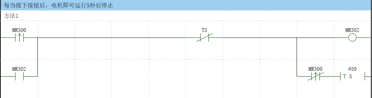

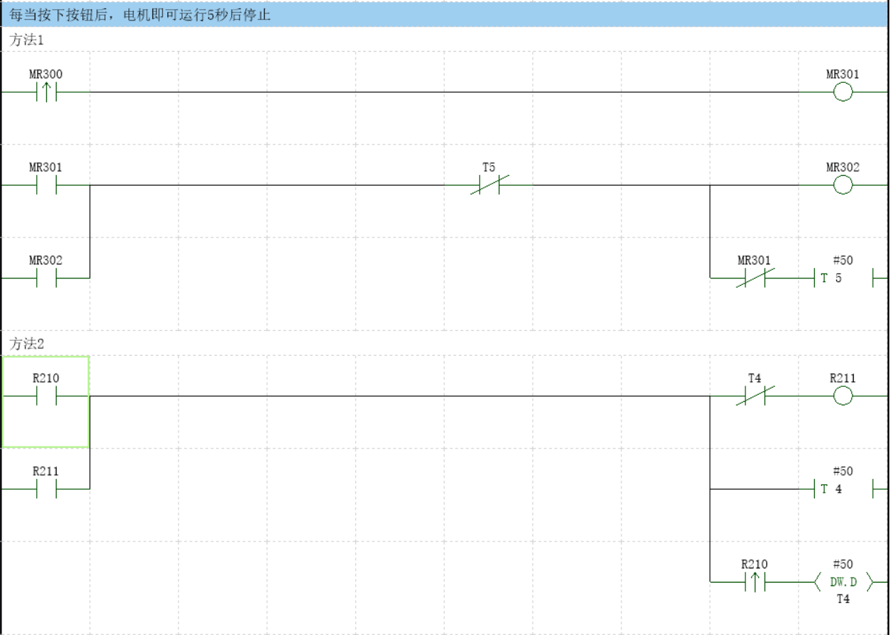

楼主  发表于: 2024-01-26 14:34
目前只想到这两个方法

2楼  发表于: 2024-01-26 14:44
这谁家的PLC?
MR300一个沿怎么保持MR301的线圈?

3楼  发表于: 2024-01-26 14:48
基恩士的,MR301是触点,MR302才是线圈

4楼  发表于: 2024-01-26 16:57
SET(LDP(TRUE,M300),Y5);
TON(IN:=Y5,PT:=T#5S);
RST(TON.Q,Y5);

5楼  发表于: 2024-01-29 08:46
大佬我还不会玩ST

6楼  发表于: 2024-01-30 13:49
更新一下方法1的写法,才发现基恩士可以写上升沿的常闭

7楼  发表于: 2024-01-30 13:53
非要画蛇添足加一个上升沿常闭么,

8楼  发表于: 2024-01-30 13:58
为了当按钮被持续按下的时候也要进行计时

9楼  发表于: 2024-01-30 14:36
你是不是没有理解上升沿,不管你按几次,每次都要你执行完5秒才会有用,你这个程序,所以你的上升沿常闭就是画蛇添足。

10楼  发表于: 2024-01-30 16:49
我所要达到的效果是只要电机还没停下来,每当按钮按下去后即可重新倒计时5秒后停止,这里没有上升沿是不行的,你可以自己测试一下哦

11楼  发表于: 2024-01-31 08:02
引用第6楼cccccy于2024-01-30 13:49发表的  :
        有点奇怪,T5能被触发?上升沿能触发T5 #50 ??
