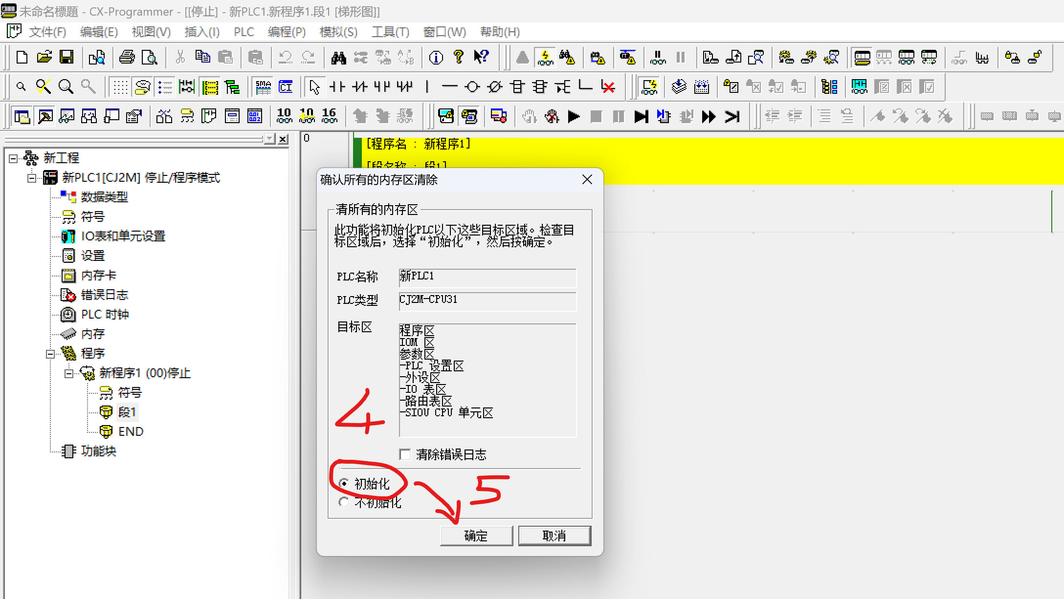

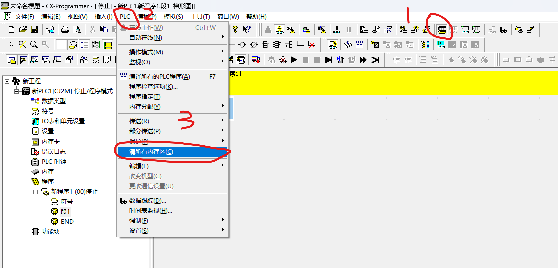

各位高手,有哪位知道CPU31的CPU恢复出厂设置的步骤,能否指点一下!谢谢!

发表于: 2024-01-26 14:20
人生的成功不在于拿到一副好牌,而是怎样将坏牌打好。

谢谢你🙏,楼上的高手,我这样弄过之后!CPU的7段码依旧显示:Er. d5 IP xx,说是找不到这个I P,我新下载一个空白程序也不行!,
不知道该怎么处理了!

发表于: 2024-01-26 15:29
节点与IP尾数必须一致

发表于: 2024-01-26 20:38
拨码必须和IP地址最后一位相同,
拨码是16进制的,
